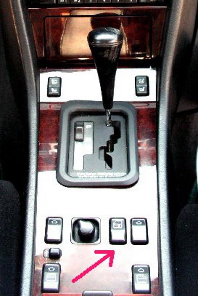

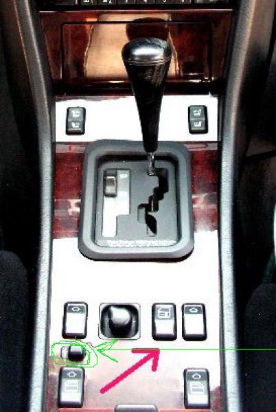

Jest to dość fajna funkcja alarmu pod warunkiem, że auto posiada ten przełącznik na konsoli http://www.w114-115.org.pl/forum/img01/1194029178_1.jpg Bez niego otwieranie drzwi komuś przy pracującym silniku jest upierdliwe a już szczególnie z tyłu. Po otwarciu drzwi już nie zablokują się ponownie. Prawdopodobnie ktoś montując alarm poszedł trochę na skróty, gdyż można zamontować dodatkowo taki przełącznik + dwa przekaźniki.

tak a propo, do czego służy ten przełącznik?

Jest to przełącznik blokady elektrycznych szyb w tylnych drzwiach. Po zablokowaniu pasażerowie z tyłu nie mogą otwierać ani domykać szyb.
Wyłącza się również wtedy podświetlenie przełączników szyb w tylnych drzwiach.

poprostu odłącza mase od tylnych przełączników ;)

Ale chodzi o ten wskazany zieloną strzałką?? Bo to opisali koledzy (odcina elektrykę tylnych szyb). Natomiast ten z różową strzałką to właśnie centralny (w III serii W124). U nas w A-klasse (2000 rok) z fabrycznym alarmem też drzwi się zamykają po ruszeniu autem, ale da się to jakoś wyłączyć, ale w A nie jest to kłopotliwe, bo przełącznik od centralnego jest między środkowymi nawiewami pod "dziękowaczką" czyli włącznikiem awaryjnych. [zlosnik] <br>Dodano po 2 minutach.:<br>
