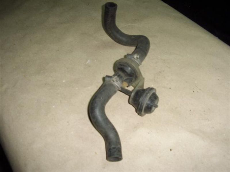

Ps. jak mozecie napisac jeszcze w ktorym miejscu znajduja sie zaworki od grzania w 190 ?? Bo napewno nie tam gdzie ma 124.
stojąc przodem do chłodnicy -> za grodzią po prawej stronie od akumulatora.
Jest to zawór sterowany podciśnieniem, znajdziesz go idąc przewodem z płynem od silnika do nagrzewnicy.
BTW: mam taki [zlosnik]
