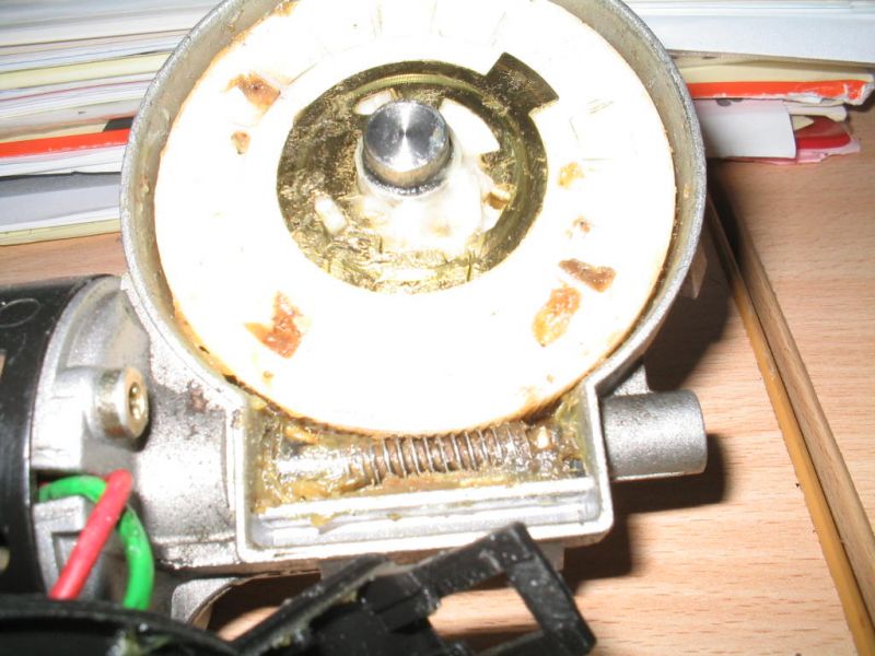

Wklejam fotke mechanizmu ktory sie wyrobil
http://www.w114-115.org.pl/forum/img01/ ... raczka.jpg
Kupiłem juz co prawda nową cała wycieraczkę z ramieniem,ale mysle czy da rade jakos zrobić tą zębatkę?
Post: pt lis 23, 2007 11:39 pm
Rejestracja: ndz lip 10, 2005 2:04 pm
Posty: 67
Lokalizacja: CZĘSTOCHOWA
nie zawracaj sobie tym głowy tylko montuj to co kupiles, przerabiałem temat w W124 oddałem to do roboty, gosc zrobił nową zębatkę ale materiał był kiepski i chodziło do pierwszego deszczu, gra niewarta swieczki.
