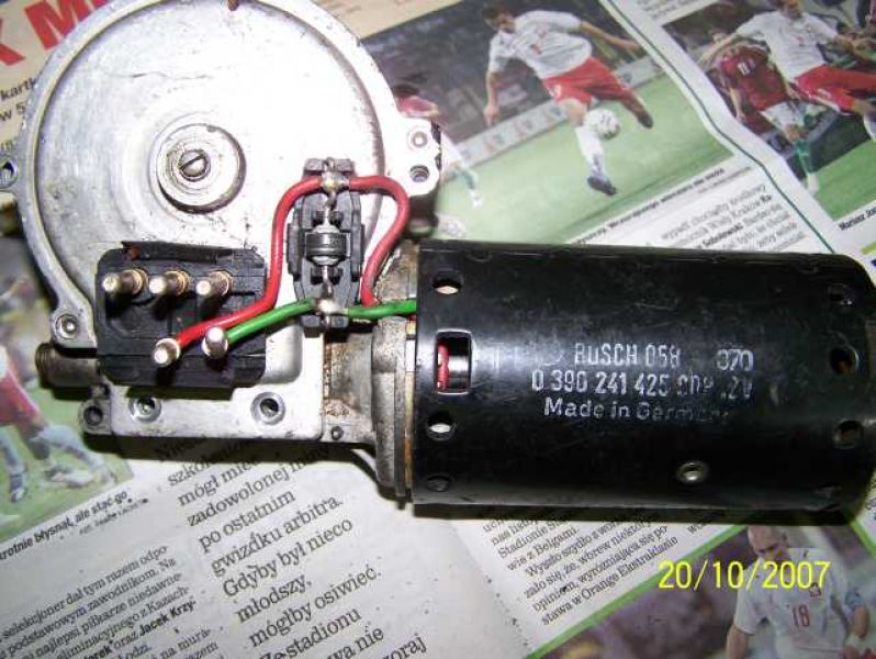

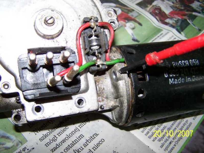

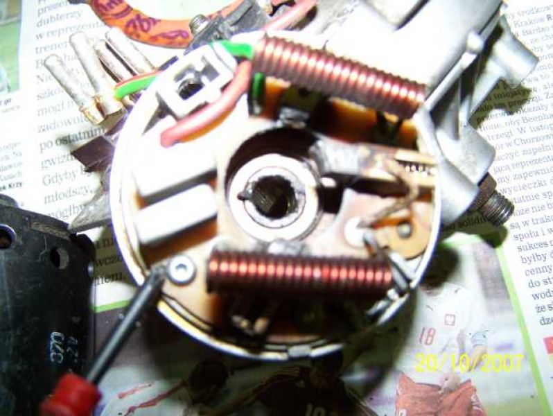

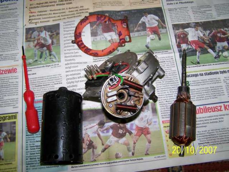

kup szczotki od np fiata punto weź papier ścierny i docieraj do odpowiedniego gabarytu - mi ta operacja zajela jakies 2godziny na gotowo
odkręcamy sruby -2szt
odkrecamy dekielek
wyciągamy pierścień
i oto co następuje
teraz 2 lub 3 (nie pamietam) sruby i szczotkotrzymacz mamy w dloni
dalej: lutownica aby wylutowac stare szczotki, nastepnie wlutowac nowe zlozyc i dziala jak nowe
przy okazji wszystko wyczyscic
