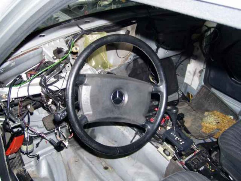

Dużo, trzeba zdemontować cała deskę i tunel i co tam jeszcze będzie przykręcone pod spodem.
i doprowadzić do takiego stanu (wymieniałem jakieś 2 lata temu)
