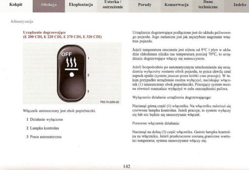

A spalanie Ci wzroslo bo nagrzewnica (Webasto) chula na okraglo jezeli temp. cieczy chlodzacej jest ponizej 70 stopni 8)

to jak jest z tym dogrzewaniem... sama hula pomimo tego, że w popielniczce jest wyłącznik? :roll:

Jezeli diodka sie nie swieci w wylaczniku to jest w trybie automatycznym.

TReneR pisze:
:o ja już nie rozumiem. Jak dioda się świeci to wedle tego co rozumiem jest to wyłączone. Mówisz, ze gdy nacisnę w drugą stronę tak aby dioda się nie świeciła to będzie samo decydować kiedy działać.
A więc jeżeli dioda się nie świeci to w ogóle nie działa czy jednak samo się odpala według potrzeb? <br>Dodano po 47 sekundach.:<br>

Jak sie nie swieci to sie podgrzewacz sam wlacza. Jak sie swieci to jest calkowicie wylaczony. Na foum niedawno ktos wklejal skan instruckji dotyczacy tego przycisku.
