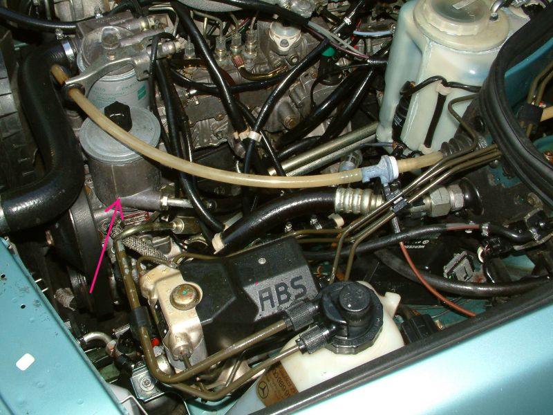

Post: sob lis 17, 2007 1:20 pm
Posty: 812
Filtr jest na dnie zbiorniczka oleju pompy wspomagania. http://www.w114-115.org.pl/forum/img01/1195302370_M.jpg
Pozdrawiam.

Post: sob lis 17, 2007 3:50 pm
Posty: 812
Dostęp jest prosty. Odkręcasz pokrywkę wlewu oleju do pompy a pod nią jest nakrętka (89) na kluczyk 10. Odkręcasz ją i wyciągasz plastikową tulejkę (86) i sprężynkę (83). Do wyjęcia filterka przyda się drut z haczykiem. Nastepnie topisz nowy filterek, skręcasz to w odwrotnej kolejności, uzupełniasz olej i po zabiegu. Pamietaj o zachowaniu czystości tej operacji. Filtr ma numer 80 http://www.detali.ru/cat/oem_mb2.asp?TP ... 030&SGN=01
