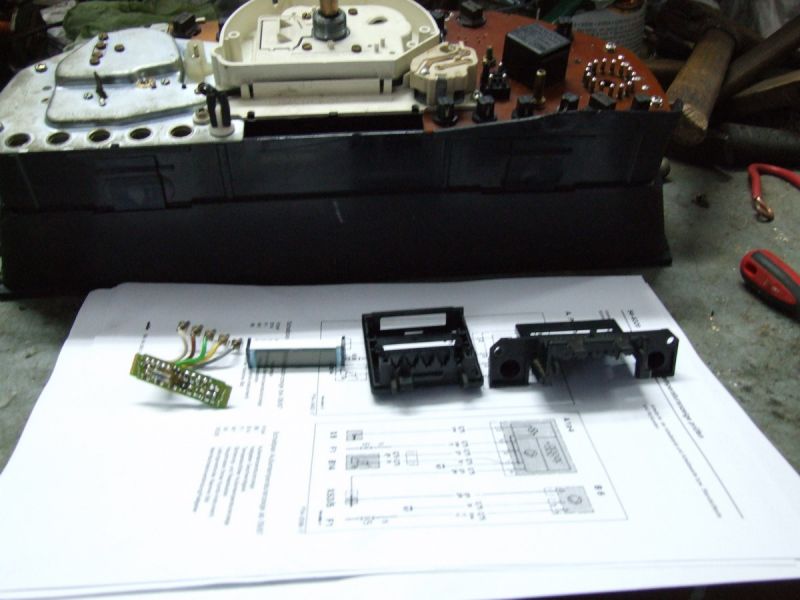

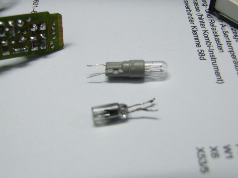

naprawa podświetlenia wskaźnika okazuje się dość prosta
wymontowujemy wskaźnik i rozkręcamy 4 śrubki, nastepnie delikatnie rozkładamy na cześci żeby nie uszkodzić wyświetlacza i taśmy kontaktowej
http://www.w114-115.org.pl/forum/img01/1195634684_3.jpg
http://www.w114-115.org.pl/forum/img01/1195634799_7.jpg

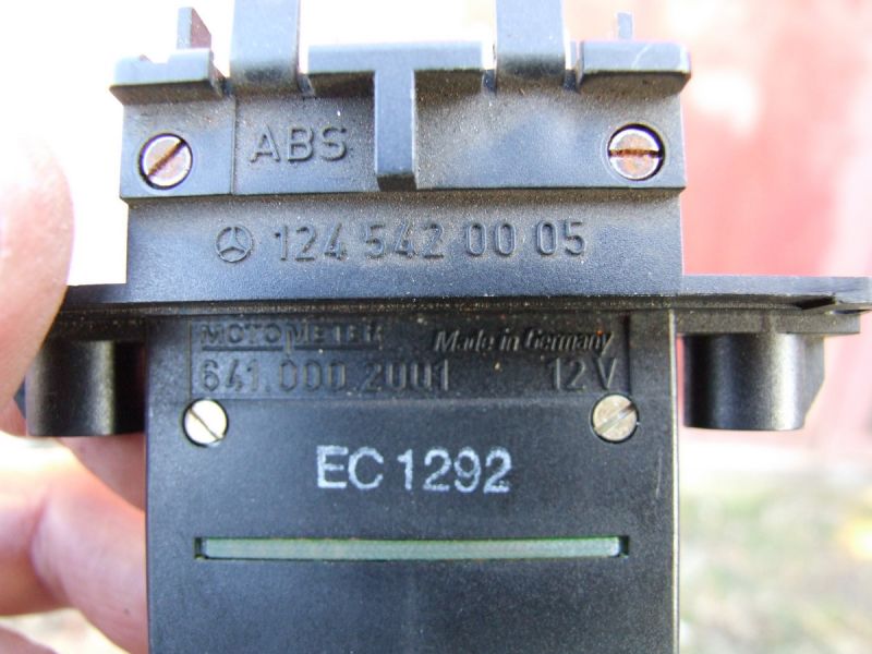

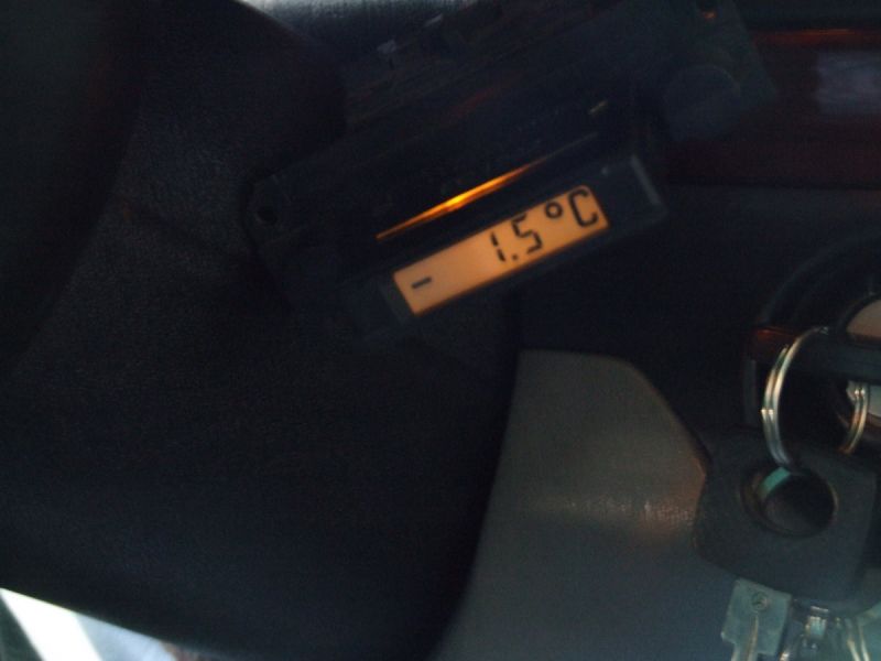

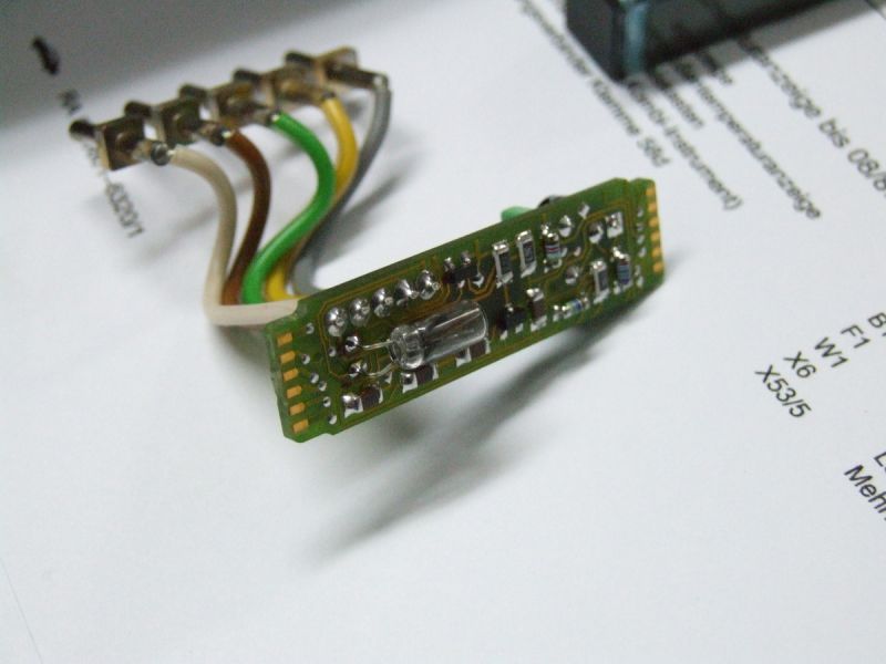

następnie wylutowujemy żarówke i wlutowujemy nową(dobrze mieć odsysacz do cyny)
ja użyłem 0.5W 12V do podświetlania deski rozdzielczej można pewnie użyc diody na 12 V tedy można uzyskać inny kolor podświetlenia ale nie wiem jak będzie sie rozkładać srumień światła pod wyświetlaczem, więc użyłem żarówki żeby było równomiernie
http://www.w114-115.org.pl/forum/img01/1195635029_6.jpg
http://www.w114-115.org.pl/forum/img01/1195635061_5.jpg

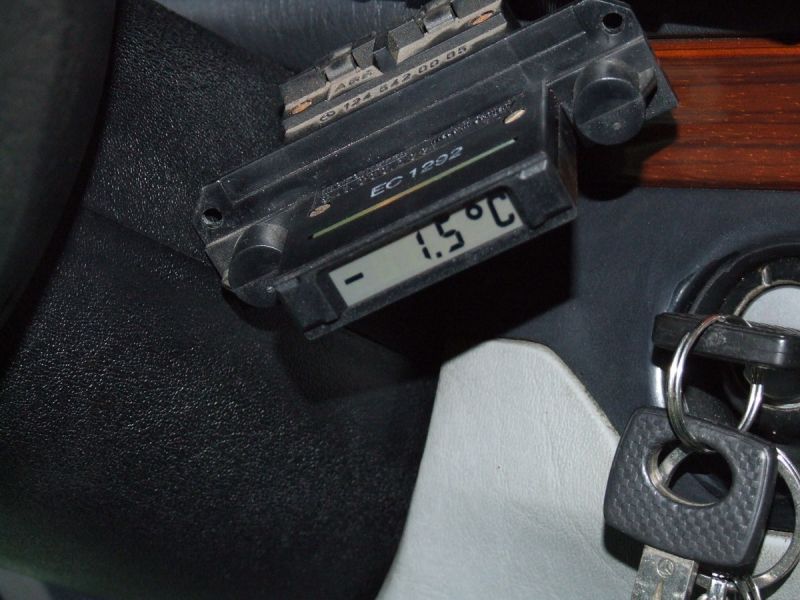

po wymianie żrówki sprawdzenie działania przez podanie napięcia jeśli działa skręcamy
docisk elementow wyświetlacza jest automatyczny za pomocą ząbków w górnej części obudowy
jeszcze próba działania w aucie (trzeba podłączyć kostkę głowną do licznika)i składamy

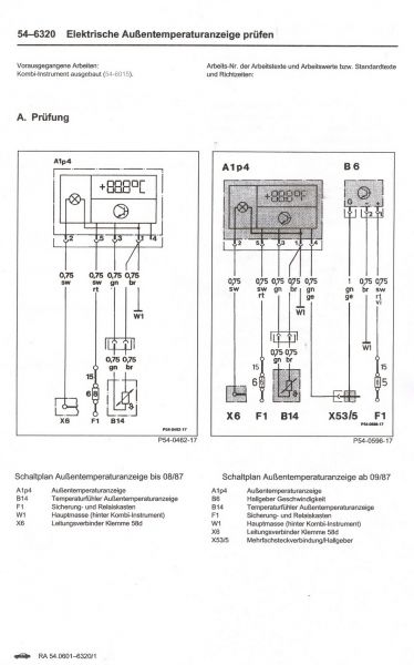

No dobra, a jak u mnie świeci sie podświetlenie jak marzenie, ale wynik jest -38, albo znika wogóle?
Padł wyświetlacz czy sam termometr?

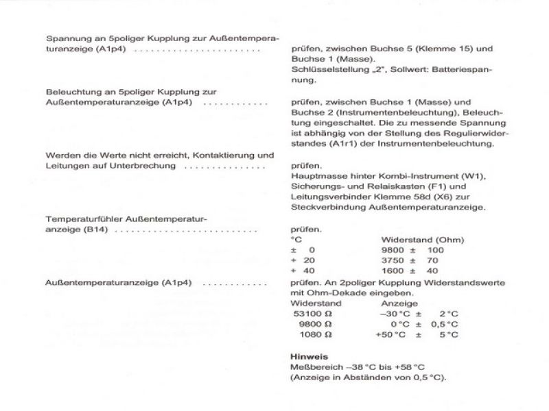

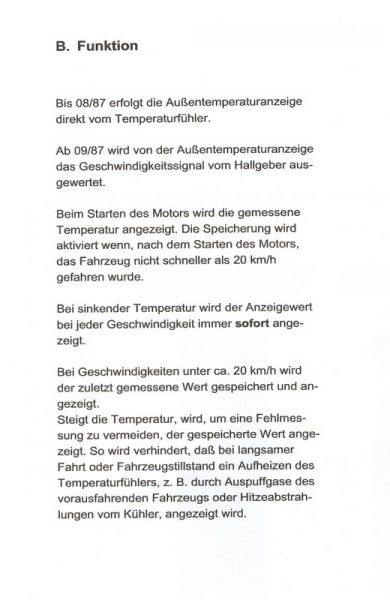

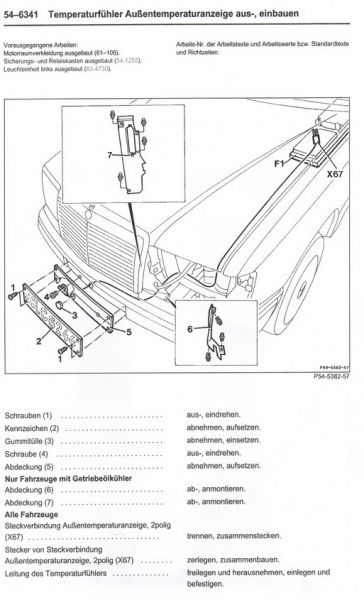

nie wiem co może być dokładnie przyczyną takiego wskazania ale sądząc po minimalnym wskazaniu jaki moze wskazać wyświetlacz to jest uszkodzony czujnik temperatury masz tu więcej danych
http://www.w114-115.org.pl/forum/img01/ ... 718_15.jpg
http://www.w114-115.org.pl/forum/img01/ ... 748_12.jpg
http://www.w114-115.org.pl/forum/img01/ ... 772_13.jpg
http://www.w114-115.org.pl/forum/img01/ ... 802_14.jpg
mam nadzieję, że da się naprawić
jak masz pytania co do tłumaczenia to pytaj nie będę tego robił na tym poście bo uważam że może nie jest to konieczne
zdrowia [zlosnikz] <br>Dodano po 4 minutach.:<br> albo też może jest gdzieś przerwany kabel od czujnika
