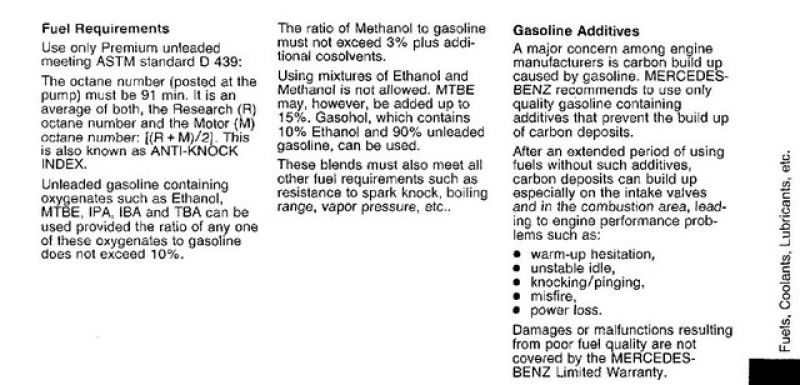

Post: sob lis 24, 2007 11:07 am
Posty: 927
Prosze bardzo aegm Instrukcja (owner's manual) do W126 500 Sec '84
