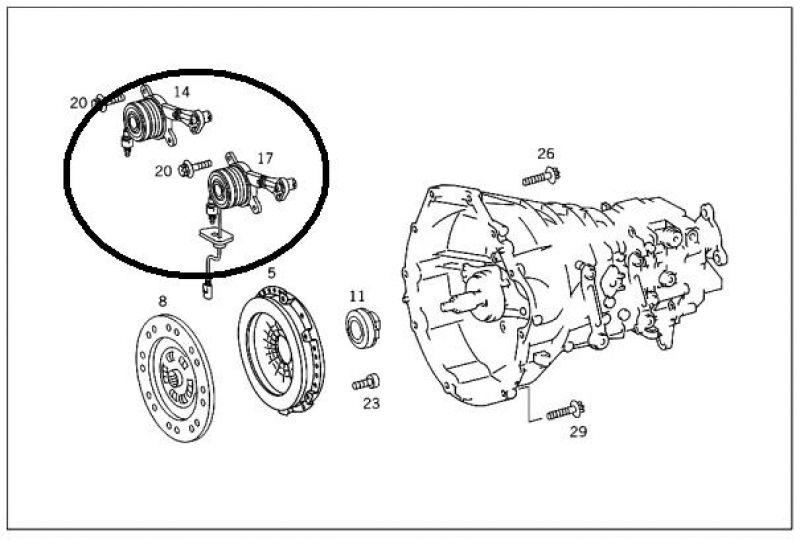

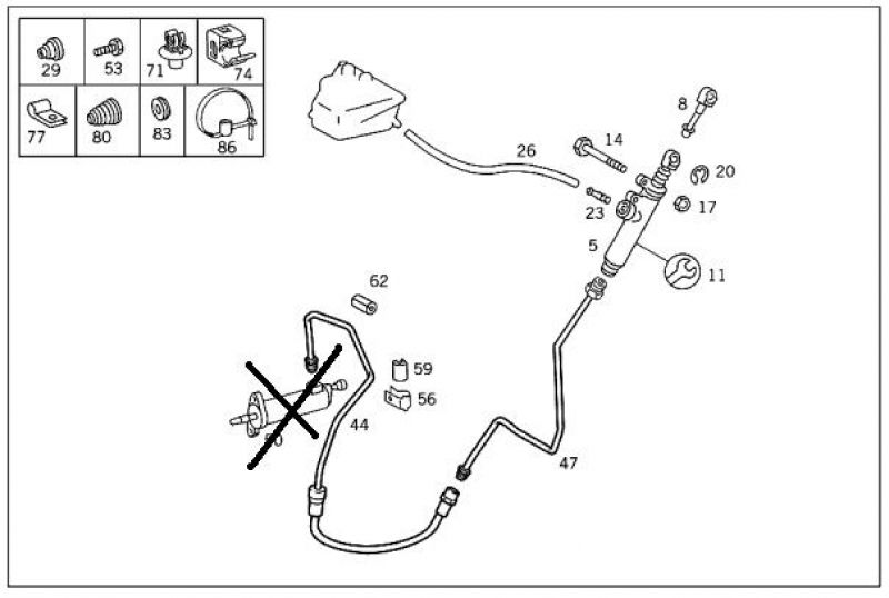

Generalnie znikąd. Sprzęgło jest sterowane hydraulicznie. Pedał - pompa płynu (rys.1 poz.5) przewody sztywne i giętkie i gwóźdź programu czyli siłownik centralny ( rys.2 poz. 14 lub 17 w zależności od numeru nadwozia) mówiąc inaczej miks łożyska oporowego i siłownika hydraulicznego.
"Może jakiś schemat ?"
To powinno wystarczyć
ex/8 74'
