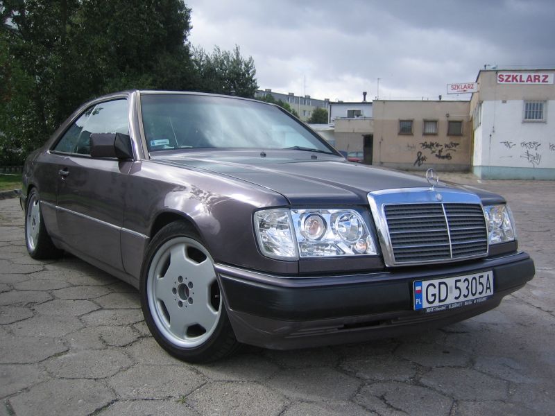

wstaw sobie takie lampy jak moje i bedzię git...jak bardzo chcesz można wyjąć z nich soczewkę i włożyć xenon ale mi soczewki wystarczają w zupełności.hehe

wiem kruszyn wiem heheh :lol: :lol: kiedys też próbowałem poruszyć temat xenonowy ale zostałem zjechany... zapodaj zdjęcie swoich swiateł bo niektórzy lubią przeróbki wizualne w autkach i nie przepadają za pomarańczowymi kierunkami [zlosnik] [zlosnik] [zlosnik]
w załączniku fotka moich [zlosnik]
