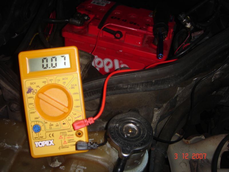

Poniewaz pewnego pieknego dnia kilkumiesieczny aku w mojej qp padl, postanowilem zrobic porzadek z instalacja.
Wymienilem pasek wielorowkowy, napialem go jak trzeba, wymienilem regulator napiecia i łożyska alternatora.
Ładowanie i aku teraz ok ale...
Po podlaczeniu miernika w celu sprawdzenia poboru pradu oczom moim ukazal sie nastepujacy wynik:
0,07A-czyli za duzo... norma to podobno do 0,02A.
Zaczalem wyciagac bezpieczniki i po wyjeciu nr 9 spadlo do 0,03A czyli tez za duzo... Pewnie to pamiec radia i zegarek pobieraja...Czy mozna przyjac ze to jest ok?
Natomiast po wyjeciu bezpiecznika C wzroslo do 0,21A !
Jak to mozliwe ze po wyjeciu bezpiecznika pobor pradu wzrasta?
Przy innych bezpiecznikach pobor nie zmienial sie.
I ostatnia sprawa, alternator mam 55A aku 66Ah, czy mozliwe jest ze alternator nie doladowuje aku, bo czasem ladowanie wynosi 13,4...

70mA nie jest jakims bardzo duzym pradem. Masz jakis alarm podpiety?
Ladowanie 13.4V jest duza za niskie - albo aku byl gleboko rozladowany albo cos nie tak z regulatorem.
Pojemnosc akumulatora nie ma znaczenia.
ps. nie ufalbym narzedziu firmowanemu przez firme Topex ;-)

OK czyli pobor 70mA mozna olac, nie powinno to rozladowywac aku przez noc...
Alarmu zadnego nie mam, tylko centralny.
Fakt, aku raz byl rozladowany do konca tak ze nawet kontrolki sie nie palily... :( I pewnie dlatego jest takie ladowanie...Jutro podepne go pod prostownik na pare godzin...

Przy uzyciu kalkulatora mi wyszlo; 66Ah/70mA/24h=39dni
Czyli jak postoi miesiac to powinien jeszcze odpalic.
ps. jak masz czas to zrob eksperyment - naladuj wpelni aku (az zacznie dobrze gazowac a napiecie wzrosnie ponad 15V). Nastepnie podlacz zarowke 21W i rozladuj aku az do napiecia 10.5V. Zmierz czas rozladowania - bedzie mniej wiecej wiadomo jaka ma rzeczywista pojemnosc (ja obecnie jezdze z akumulatorem o rzeczywistej pojemnosci 6-7Ah :-) )

Moze nawet dzis wieczorem to zrobie a najpozniej jutro, tylko czy jak rozladuje aku do 10,5V to nie zasiarczy sie itp. zeby jeszcze sie nadawal do uzycia [szalone] Ostatnio wlasnie sam mi sie rozladowal przez noc na maxa, nie mialem wtedy miernika ale byl tak padniety ze nawet sie kontrolki nie zapalaly... Nie wiem czemu... Aku ma teraz rok...
Jak pare dni temu go ladowalem po 6 godzinach gazowal, ladowalem go najpierw ok.12A potem spadlo do 4A. Niestety mam taki prostownik ze nie moge precyzyjnie ustawic pradu, prostownik sam zmniejsza ladowanie proporcjonalnie do naladowania aku...

Dlubalem dzis troche przy qp, nie mialem czasu niestety na rozladowanie aku zarowka 21W... :(
Pobor pradu dalej wynosi 0,07A... Ladowanie 13,9.... Aku ma 12,9...
