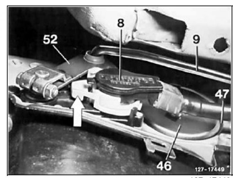

Mam małe pytanko,przy zapalaniu samochodu nie łączy mi czasem na P przy zapalaniu samochodu ASB ,jak go leciutko rusze to od razu łączy ,i chciałbym wiedzieć czy jest jakiś czujnik czy styki i jak do tego zajżeć,gdzie się to znajduje,bo ostatnio mi sie to pojawiło.
Bardzo bym prosił o to ;)

Jest taki czujnik. Trzeba wejść pod auto.
Znajduje się przy skrzyni pod dźwigienką (52) wyboru biegu
