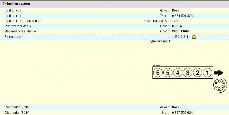

Poszukuje jakiegoś schematu (gdzie co jest) w silniku M104

Mor pisze:
Chdzi Ci mniej więcej o coś takiego?
chodzi mi o instalację WN, świece.

zuzelek pisze:
Chodzi mi o dokumentację do tego silnika
ale jaką dokumentację?
a może o samą instalację WN
poniżej screen z autodata dotyczący instalacji WN wraz z ryciną odnośnie podłączania kabli
