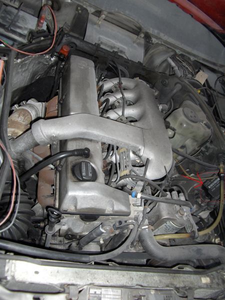

Post: śr sty 09, 2008 5:51 pm
Rejestracja: pn sty 29, 2007 10:47 pm
Posty: 395
Lokalizacja: Łańcut
cześć tu masz foto z umiejscowieniem sterownika
a o świecach jakie mają być czytałem wczoraj bo też szukam zasady działania tych sterowników i całej tej instalacji i sprawa ma sie tak:
do stycznia 89 były inne świece i sterowniki grzewcze tzn świece grzały sie tyle co świeciła kontrolka i do momentu zakręcenie rozrusznikiem wtedy następowało odłączenie grzania.A w lutym 89 zastosowano moduł grzania świec z dogrzewaniem podczas pracy silnika i wtedy były inne świece a czas ich grzania był określany przez czujnik temp. w silniku i teraz najlepsze te świece do tych nowszych sterowników maja mieć nacięcie do okoła sześcio kantu na klucz jak znajde foto to wkleje jesli sie coś mylę proszę poprawic
