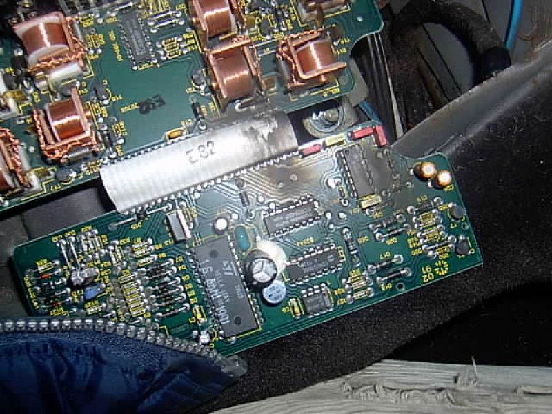

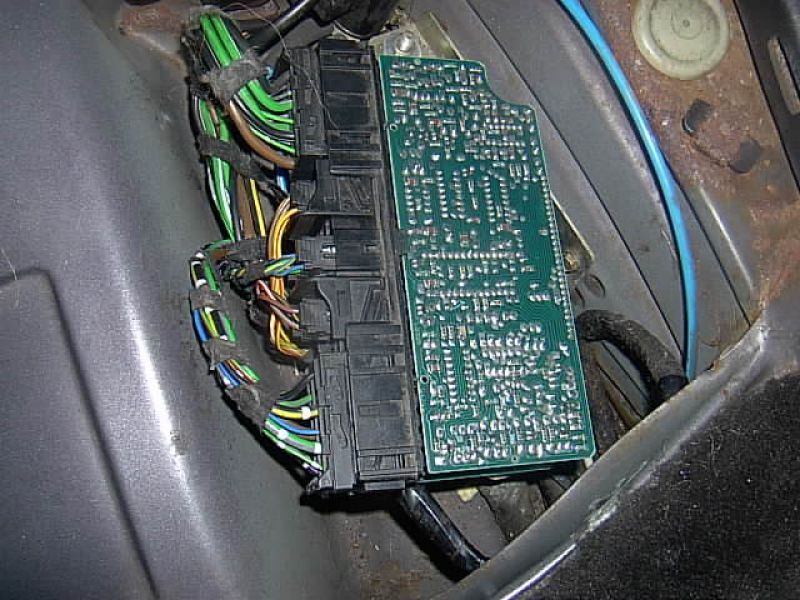

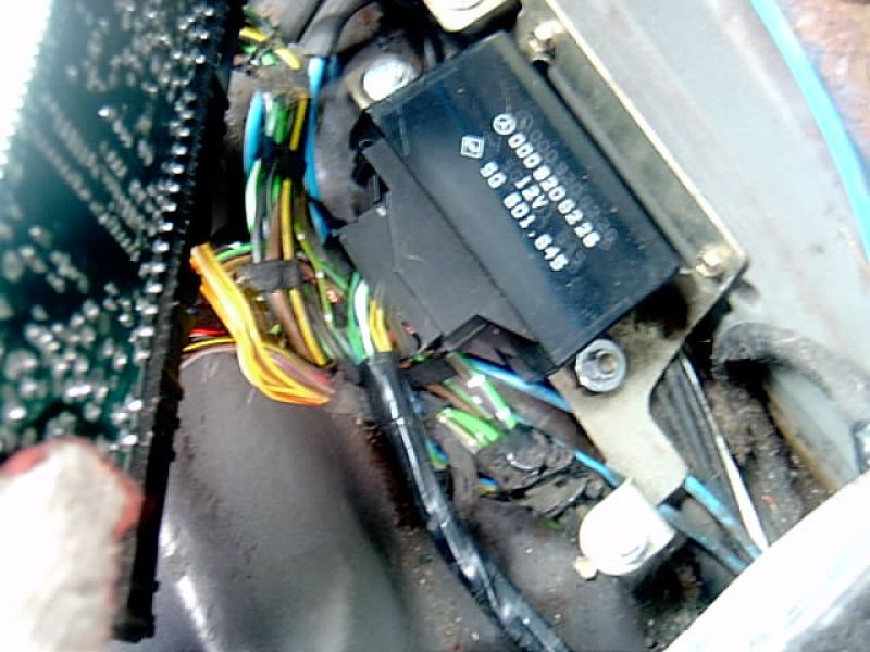

Miałem chwile czasu by zajrzec pod siedzenie, ten pierwszy od spodu przekaznik wydaje sie ok, od czego on jest:

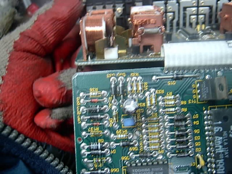

Lecz ten duży przekaznik nie wygląda dobrze w środku niego są popalone niektóre styki, i ogólnie jest okopcony, od czego on jest:

mati124 coupe pisze:
To jest właśnie sterownik grzania siedzeń.
Jest to prawdopodobnie moduł komfortu.

Być może że to moduł komfortu, jak go odłączyłem to nie działały szyby, ani regulacja foteli, kilka styków w nim jest popalonych, za rade gdzieś u elektryka wymienić takie styki???
