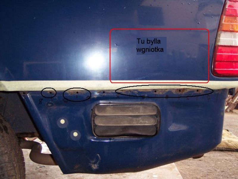

Kupiłem Mercedesa (200TE '90) mimo, że chciałem co innego.

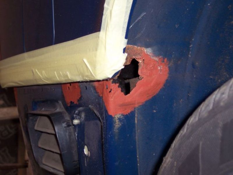

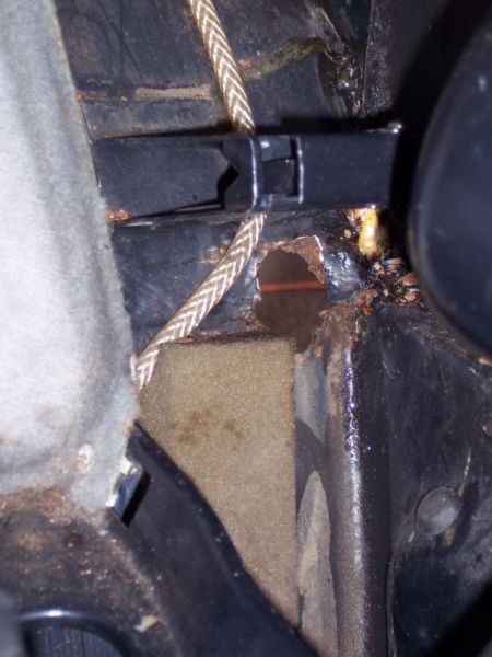

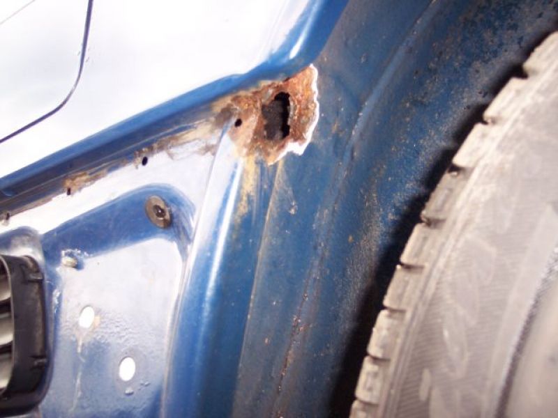

Po dokładnych oględzinach zauważyłem, ze na nadkolu od stroony bagażnika jest zajad z rdzy. Tak długo go naciskałem, że wyskoczyła dziura :( widać na fotkach. Po ściągnieciu zderzaka, wyszło jeszcze kilka małych dziurek, spowodowanych rdzą. Poza tym blacha zdrowa, no były 2 lub 3 wgniotki, kobieta nim jeździla na zakupy [zlosnikz].
Ja powiem jak to chce zrobić, oczywiście czekam na wasze propozycje.
Chce wspawać kawałek nowej blachy 0,7 mm w ocynku+malowanie proszkowe (bo taką blachą dysponuje, no mam jeszcze 1mm).
Potem od strony zewnętrznej posmarować lub natrysnąć masę uszczelniającą i pomalować lakierem w odcieniu nadwozia.
Do was sie zwracam z pytaniem:
Jak to zabezpieczyć od strony bagażnika? (myślałem o wosku)
Co zrobić z resztą dziur? Wyciąć blachę i wspawać nową czy może żywica+włókno szklane?

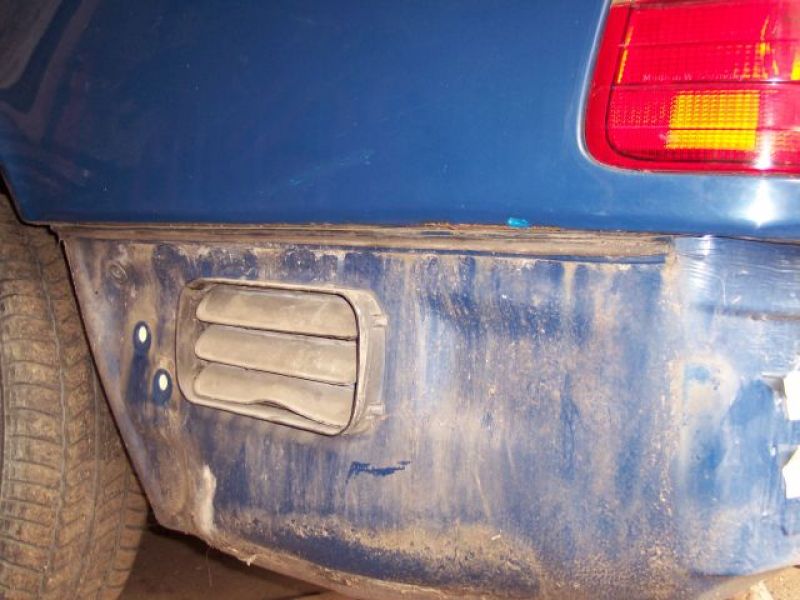

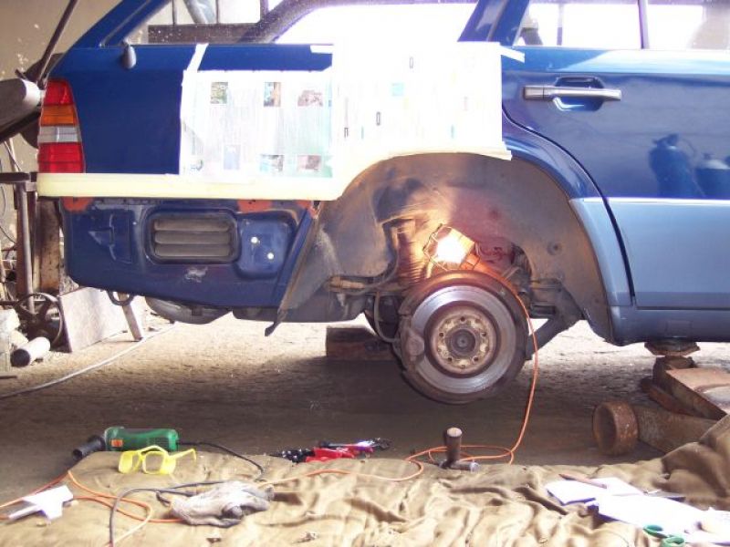

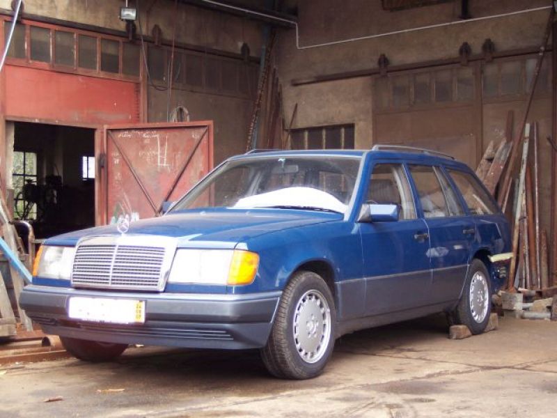

To mój Mercedes :) już bez zderzaka.
Aby nie było tak kolorowo, to jest do zrobienia :(

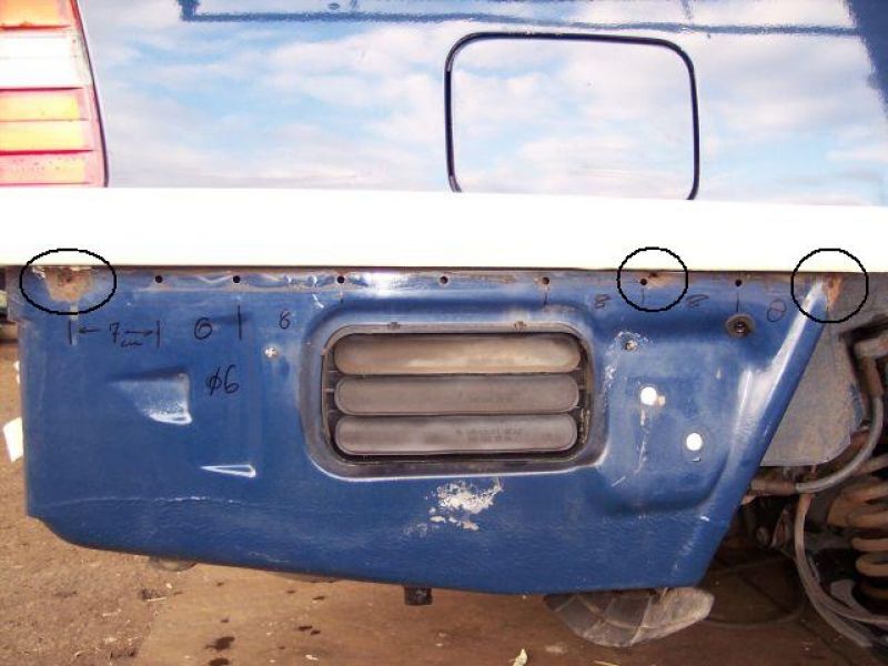

Widok od strony bagażnika
W kóleczkach zaznaczone jest gdzie wyskoczyły dziurki :(

W miejscach niewidocznych dalbym mate szklana + zywice epoksydowa.

na przedostatnim zdjeciu wyglada jakby bylo pomalowane na rdze :O

Moze to specjalna podkladowka minowa na rdzie [zlosnik]

Tam było pomalowane na rdze. Ale juz nie jest.
Nadżarta blacha została wycieta. Zostało zdrowe [zlosnik]

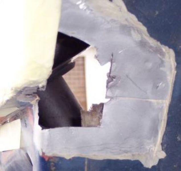

Dzisiaj udało mi coś zrobić przy aucie [zlosnikz] nareszcie [zlosnikz] a dokładniej rzecz ujmując, załatać prawą strone. Robie to sposobem AndyS'a. Zobaczymy czy zda egzamin [zlosnik] jak nie trzeba będzie jeszcze raz wyczyścić i zrobić sprawdzonym sposobem.
Teraz napisze jak to robiłem (foty wyjściowej nie daje, jest na początku)
- wyszlifowałem konserwacje i rdze (szlifierka kątowa+tarcza z listkami z pap. ściernego 100)
- tam gdzie nie szło dojść to piaskowanie (dobrze, że zatkałem dziure bo bym pół auta musiał odkurzać:))
- tam gdzie było szlifowane też lekko piaskiem potraktowałem, lepsza chropowatość pod klej
- przygotowanie blaszek, czyli przetarcie papierem ściernym "80" dla uzyskania chropowatości.
- starcie kurzu, odtłuszczenie za pomocą rozpuszczalnika nitro,birol potem benzyna ekstrakcyja i na koniec acetonem, nadkole+blaszki
- rozrobienie kleju i klejenie [zlosnik]
Foto jak to wygląda "po" postaram sie wrzucić w piątek lub sobote.
Foto poniżej przedstawia dziure przed klejeniem, pokazuje to aby mi nikt nie zarzucił tego, że coś robie "na rdze" [zlosnik]
Pozdrawiam i czekam na opinie [zlosnik]

Miro pisze:
[zlosnik] [zlosnik] [zlosnik]
Jak zrobisz dokładnie to będzie trzymać. Metoda sprawdzona - nie niszczy ocynku. Jak Ci to nie przeszkadza przynituj na 2 malusieńkie nity zrywalne będzie dużo mocniej. Naprawa nie do ruszenia nawet przy silnym uderzeniu - zrobiłem tak w jednym miejscu podłogę W124. [zlosnikz]
P.S. Jakiego kleju użyjesz?
