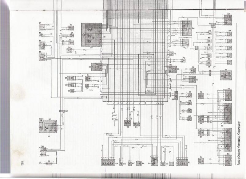

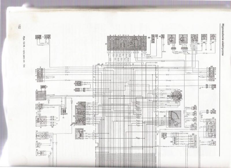

Po zaglądnięciu do schematu stwierdzam, że ktoś wsadził łapska do włącznika głównego [szalone] , bo te auta nie mają przekaźników do włączania/wyłącznia oświetlenia tak jak np. inne/młodsze i/lub tak jak mają moje damy że jak jest zapłon są światła, jak nie, to nie [zlosnik]
http://www.w114-115.org.pl/forum/img01/1201087423_1.jpg
http://www.w114-115.org.pl/forum/img01/1201087464_2.jpg
http://www.w114-115.org.pl/forum/img01/1201087515_3.jpg
poskładaj to do kupy i oglądnij u Siebie co jest namieszane ;)
