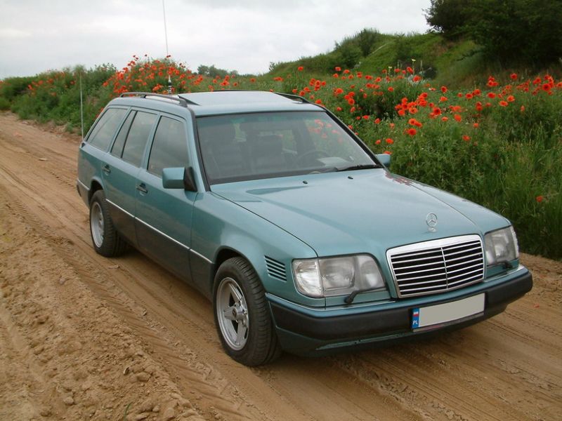

Post: pn sty 21, 2008 11:56 pm
Mirmur śliczne kombi!! Chwaliłeś się już nim gdzieś?? Jeśli tak, podaj linka please ;)
