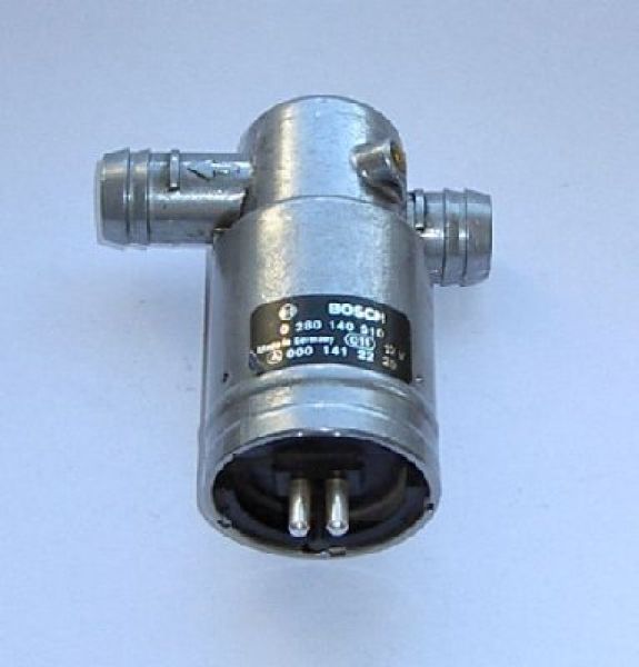

Od pewnego czasu (wizyta u mechanika) mam problem. Auto mi gasnie na benzynie po wrzuceniu na luz podczas jazdy.
POczytalem o regulatorze biegu jalowego i wzialem sie za wymontowanie i wyczyszczenie. Namoczylem w ekstrakcyjnej, pobełtalem, troszke brudu wyplynelo.
Pytanie:
1) W jednym z otworow widac tloczek, ktory przeslania otwor, pozostawiajac szczeline jedynie ze 2mm. Dotykajac srubokretem moge domknac ta szczeline. Jak puszcze srubhokret to sie ponownie otwiera na 2 mm. Czy nie powinno czasem otwierac sie na cala szerokosc otworu?
2)Próbując mocniej rozchylic tloczek lekko wyszczerbilem go. Po zmontowaniu i odpaleniu auta na benzynie trzyma za wysokie obroty, a kolejnym razem spadaja i sa OK. Gasnie nadal. Natomiast zaczelo wariowac na LPG (po tym plukaniu)-jak dodaje gazu to obroty wzrastaja, ale nie spadaja i tak trzymaja sie na 3 tys, 4 tys, w zaleznosci od tego jak mocno je podbije pewdalem gazu. Czy to mozliwe ze to przez to male wyszczerbienie tloczka w regulatorze przeplywu powietrza?
Bede BARDZO wdzieczny za pomoc.

Niczym tam nie smaruj. Wyszczerbienie moim zdeniem nie ma wiekszego wplywu na jego prace (chyba, ze ociera). Sprawdzales czy po podlaczeniu napiecia przeslona sie otwiera i nie wiesza (podepnij do aku przez zarowke).

Dzieki za informacje o tym, aby nie smarowac. Mialem dzisiaj zamiar wymontowac go i wlozyc w rope/nafte na dobe, ale w takim razie sobie odpuszcze.
Nic nie sprawdzalem "na prądzie". Jedynie ruszalem tloczek srubokretem. Leciutko chodzil ale tylko w zakresie 2mm (zamkniety calkiem-otwarty na 2 mm).

Jak sie wiesza, to namoczenie w nafcie nie jest glupim pomyslem (ale nie w celu smarowania tylko wyczyszczenia).
Napedzanie przeslony srubokretem nie jest najszczesliwszym pomyslem, radze wykozystac w tym celu elektrony ;-) Przeslona powinna sie calkowicie otwierac (w polozeniu spoczynkowym powinna byc mala szczelina - tryb awaryjny)

Crazy_Russian nie wiem, czy dobrze zrozumiałem, ale patrząc w otwór regulatora widzisz szczelinę utworzoną przez ta klapke, wsadzasz tam śrubokręt i rozpychasz?? o ile sie nie mylę to chyba się w druga stronę uchyla tą klapkę ;) więc jeśli dobrze pamiętam to może uszkodziłeś to urządzenie. Sprawdź to lepiej pod prądem... albo jak ktoś proponował podłącz pod akumulator, albo pod zasilacz stabilizowany ustawiony na 12V... nie kombinuj nic na siłę, bo będziesz musiał kupić nowy regulator, a to koszt 150- 200 zł... tzn. "nowy" bo używka :)

Tak zrobilem poczatkowo, no i niestety lekko wyszczerbilem. Dopiero pozniej zorientowalem sie,ze to w druga strone (jak piszesz) powinno sie poruszac.
We czwartek jade do elektryka i mam nadzieje, ze slawny Tomek z Ordona (W-wa) pomoze. Licze wlasnie ze to bedzie cos ze stykami itp.
