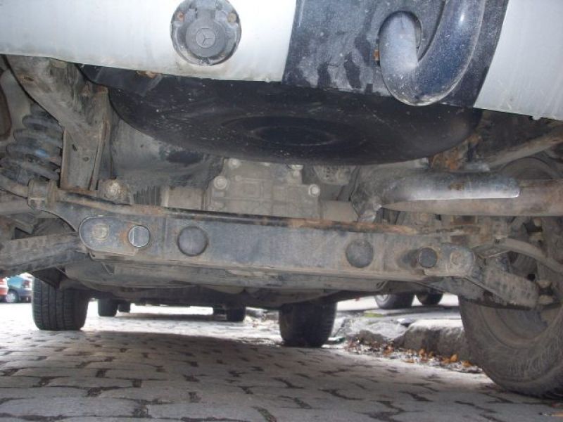

Dzisiaj o 10.00 oddałem gwiazdeczkę do gazoników mają założyć instalacje BRC z butlą w miejscu koła zapasowego (pod autem) 52 litry cena jedyne 5000 tys.

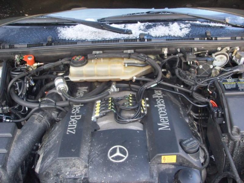

2 generacja do nowego V8 to tragedia , jak strzeli to maske podnosi :lol: , ale w audi A8 4,2 sekwencja BRC sie sprawdzala znakomicie , ojczym dla goscia zalozyl i ten sobie chwalil , założenie z tego co pamietam wyniosło 5600zł (w białym jest tanio), byle z tym do partacza nie pojechac , bo wtedy najlepsza marka instalacji nic nie pomoze

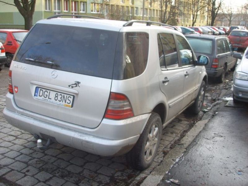

Dzisiaj odebrałem gwiazdeczke [zlosnik] poniżej foty instalacji gazowej i gwiazdeczki [zlosnik]
