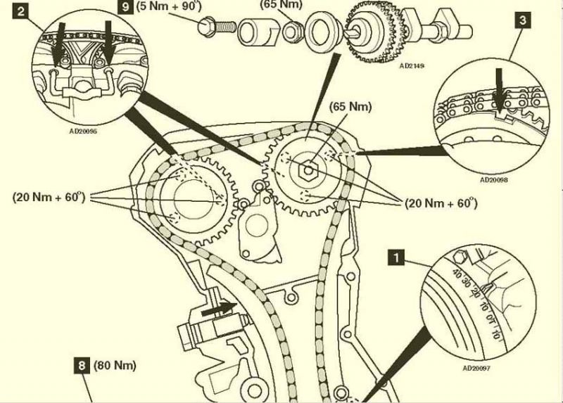

Jestem posiadaczem E200 16V 1998cm benzyna z 94roku. Jest to wersja wyspiarska. Mam problem z ustawieniem rozrządu po wymianie uszczelki pod głowicą. Z tego co zdążyłem sie zorientować robi sie to tak:
-Ustawia sie koło wału korbowego na podziałce pomiędy wartością 20 a 30
-następnie blokuje się wałki przekładając np śruby M6 przez otwór w panewce do otworu w kole zembatym.
-nakłada sie łancuch, zaktęca ślizgacz i napinacz.
Problem polega n tym ze nie moge trafić idealnie. Za każdym razem jest przed lub po zalecanym polu (20-30) i tłok sie spotyka z zaworem. robiłem to i w lewą i w przawą strone skali, skala jest od 0 do 40 w obie strony od zera (40 30 20 0 20 30 40). Łancucha nie wymieniałem.

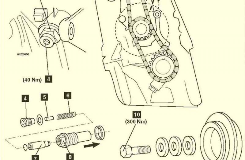

Moze to pomoze:
124 E220 coupe 96'FOTO
MB artykuły prasowe cz1
MB artykuły prasowe cz2

Dzięki za schemat. Zalamują mi sie ręce, chodzi ale nie wkręca sie na wysokie obroty a wolnych to już w ogóle brak i kopci mocno kopci. Bezpiecznik za akumulatorem sprawdzałem. Jutro po pracy prosto do garażu zaleje płyny i przegonie go po autostradzie. Stał bez głowicy 3 tygodnie spryskałem komry WD40 żeby pierścieni nie przyłapało może dla tego kopci. No nic jak naprawie to napisze. Pozdrawiam.
