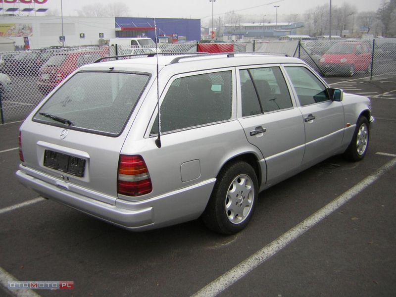

Witam.
Prosze o opinie o aucie z tej aukcji, jestem nim powaznie zainteresowany, jako ze plan zakupu W210 E230 raczej nie wypali.
Auto podobno od 1. wlasciciela z DE, swiezo sprowadzone, 1995 r.
VIN WDB1241911F315546

nie nadaje się ta gwiazda dla Ciebie....nie można zainstalować gazu [zlosnik]
a poza tym jeśli tak wygląda stan perfekcyjny,to aktualny właściciel chyba mało w życiu widział:)

Ładny, ale trzeba się lepiej przyjrzeć na prawy przód. Ciekawe wyposażenie, ale brak szyberdachu. Jeśli takiego modelu i wypasu szukasz to chyba wart bliższych oględzin.

Moj kuzyn z Gorzowa ma mi go w środe obejrzec i podjechac sprawdzic do serwisu, jak wszystko bedzie ok jade po niego w czwartek, a qp w srode idzie w dobre rece... <br>Dodano po 12 godzinach. 57 minutach.:<br> Zobaczcie fachowym okiem to auto, jak dla mnie może i jest trochę "zmęczone" i przebieg za mały, ale myślę że auto do odratowania... Ma wzmacniany fotel kierowcy i brak popielniczki z przodu (VIN) i zastanawiałem się czy nie ex-taxi, ale srebrny, siedzenie z tyłu nie styrane, spory wypas no i ten silnik nie pasuje mi na taxi, komisiarz mówi że 1 wł. w DE i że to nie taxi... Cena myślę że będzie 15,5 + opłaty

Witam. Masz problem weź z brifu dane poprzedniego właściciela i zadzwoń do niego. Dowiesz sie wszystkiego. Dla mnie trochę jest podpadający przebieg może więcej niz trochę. Siedzenie wyglada na przebieg ok. 400 tys km. Jeżeli jest książka serwisowa możesz sprawdzić historię samochodu w serwisie w Niemczech poprzez np znajomych bo nasze serwisy oczywiście jak zawsze powiedzą, że tego sie nie da zrobić. Historię samochodu sprawdzisz w polskim serwisie ale tylko jak masz kogoś znajomego.

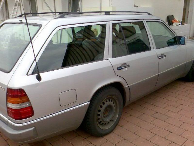

Gosc podawal Ci Vin, to pewnie znasz numer koloru. Dla mnie jest ciut dziwny, ale to moze wina LCDka. Listwy i zderzaki to juz chyba ktos calosciowo pomalowal razem z kasta.
Dla porownania (nawet ujecie jakies podobne [zlosnik] )

Mozliwe ze listwy i zderzaki byly pomalowane na kolor nadwozia, mi to nie przeszkadza, nie jestem fanatykiem 100% oryginalu, napiszcie raczej co jest nie tak z autem technicznie czy blacharsko, bo wiem ze musze zwrocic uwage na prawy przod i przebieg raczej x2, ale to normalne... Oby tylko to nie okazalo sie ex-taxi, poziom plynu chlodzacego tez zwrocil moja uwage...
Czy dobrze widze ze nie ma w skrzyni przelacznika E/S ?

Taxa to moze niekoniecznie, predzej langstrecke fahrzeug, jak to ladnie okreslaja Niemcy. Wzmocniony fotel, tempomat, gdybac mozna. Kierownica wyglada na obszyta i to tyle, co moge sobie powrozyc z tego ogloszenia. Srodek nie jest jakis super zadbany, ale wiekszych zniszczen tez nie ma.. Moze miec i 2 razy tyle przebiegu i 3 razy tyle, jak chcesz to i przez 4 mozna pomnozyc. Jesli Twoj kuzyn zna sie troche na MB, to i do serwisu nie bedzie musial jechac, zeby Ci okreslic jego stan.
A prawy przod, to niby czemu od razu taki do przegladania? Ze zderzak niespasowany czy ze brakuje zapinki do reflektora? Tylny bumper tez tak sobie wyglada. Jak dla mnie, to caly samochod trzeba rowno przeswietlic i wszystko wyjdzie, a pogdybajmy sobie lepiej w hajd parku nt. kobitek albo skladek na forum ;)

Zdaje sobie sprawe ze przebieg to lipa, ciekawy jestem w jakiej kondycji jest silnik i skrzynia, czy elektryka i klima dziala, jak blacharka wyglada w realu. Ale tego dowiem sie dzis popoludniu, dam znac.
A propo 140 - nie wykluczam jak nie wezme tej S124, mialem upatrzone S300TD z 97 roku ale nie wiem czy juz nie poszlo... Chociaz wolalbym to 124 jak bedzie ok bo na razie 140 jest dla mnie ciut za droga w utrzymaniu...
A QP zostaje w rodzinie - wujek ja bierze, cena nie tajemnica - 11k.
Myslalem ze przelacznik E/S jest przy kazdym automacie niezaleznie od silnika, malo mialem do czynienia z gwiazdkami w dieslu.
Ale mam nadzieje ze kickdown to ma ... [zlosnik] <br>Dodano po 6 godzinach. 51 minutach.:<br> Dupa.
Auto wizualnie ok ale technicznie padaka.
Przebieg min. 500kkm, automat zle przerzuca biegi, silnik muli, klima nie dziala, kickdown nie dziala, dmuchawa piszczy no ogolnie padaka straszna...
Teraz mam do wziecia okulara E290TD kombi Avantgarde 97 rok, ale jak juz bede blizej zakupu zaloze watek i poprosze o opinie...
Na razie dzieki wielkie wszystkim ale to auto to mina...

ze zdjęć wynika to co mówią koledzy, fotel + podłokietnik wskazuje na dużo większy przebieg niż 240, kierownica była na 100% obszywana, zderzaki lakierowanie. co do koloru to też mam srebny a ten wydaje mi się dziwny.
