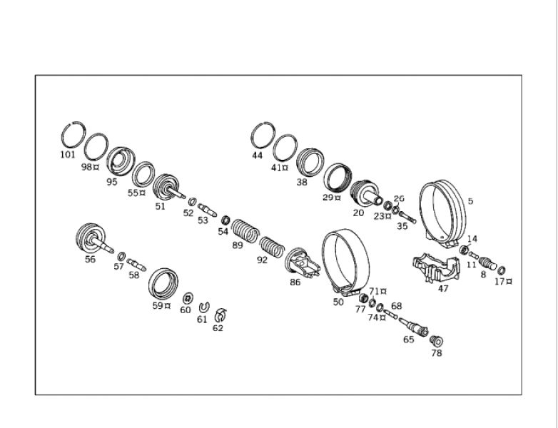

Post: sob lut 09, 2008 12:11 am
Rejestracja: ndz lis 20, 2005 12:06 am
Posty: 123
Lokalizacja: POZNAŃ
wygląda to na taśme hamulca ,temp. może rosnąć bo chłodnica jest jedna i temp. może sie przenosić, nie zazdroszcze :cry: ale jedz do mechaniora może być drobiazg ,coś ze sterownikiem
możesz sprawdzić stan uszczelek na pierwszej taśmie może pękła tylko uważaj żeby sprężyna oka ci nie wybiła [zlosnik](pisze poważnie)
to możesz zrobić bez wyjmowania skrzyni
Powodzenia
