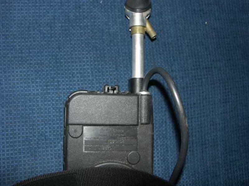

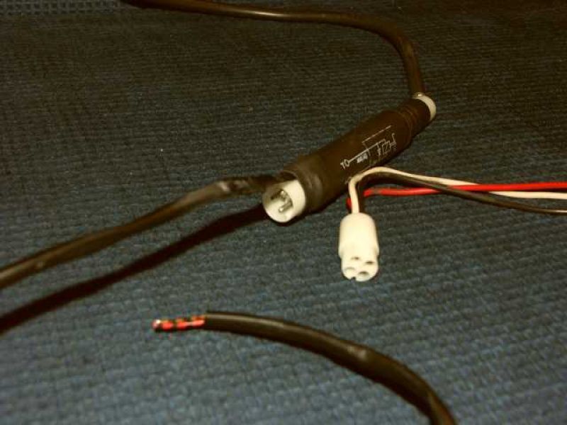

Wiem że tematów o podłączaniu anteny bylo :pala1x: więc szukalem na forum czegos o 6000el bez skutku (tak mi sie wydaje). Podlączalem juz automaty i polautomaty to nie spodziewalem sie zadbych nowin 3 kable i basta ale to co dzis dostalem w paczce to... :o
Sami zobaczcie...
jeszcze nie widzialem hirschmanna z wychodzącymi kablami
a w dodatku przyczepilo sie do niego takie cos... :o
najlepsze jest to ze z anteny wychodzą normalnie 3 kable ale za tym "czymś" juz 5!! :o

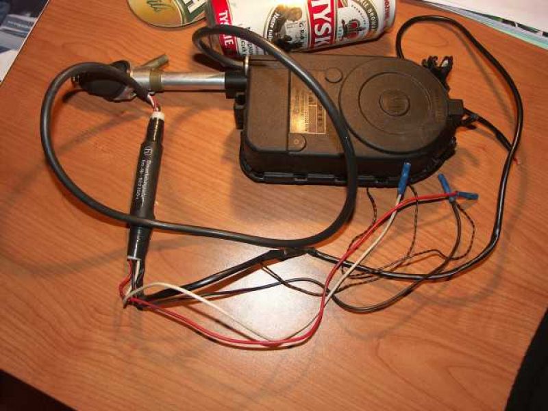

zestaw wygląda tak...

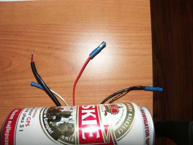

Kable rozumiem tak :
czarny z brązowym w paski to : -
bialy : sygnal - remonte
czerwony : +
a czerwony w paski : kosmos [zlosnik]
ktos wie co to do czego sluzy i jak to podlączyć ...
jest tez opcja wywalic to cos i podlączyc samą antene... ale to cos ma napis hirschmann wiec szkoda mi [oczko]
p.s
sorry za jakosc zdjeć ale ucze sie nowego aparatu [szalone]

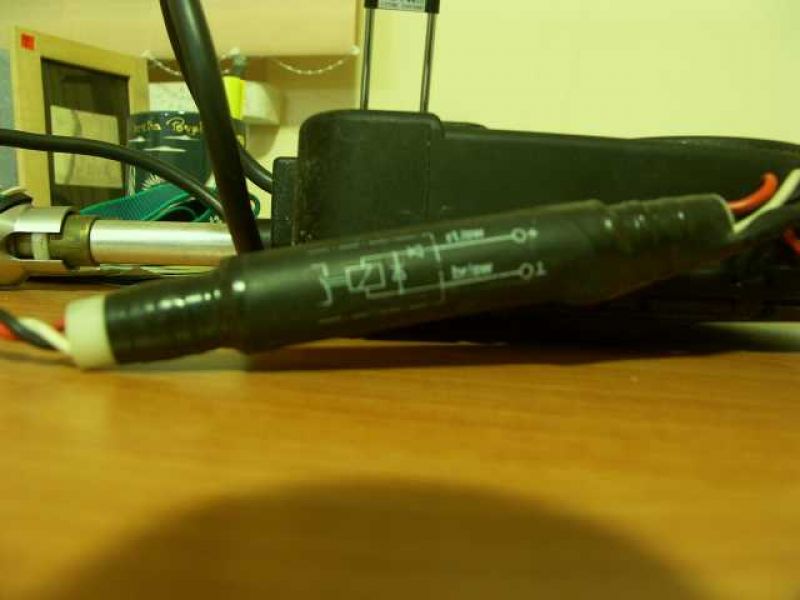

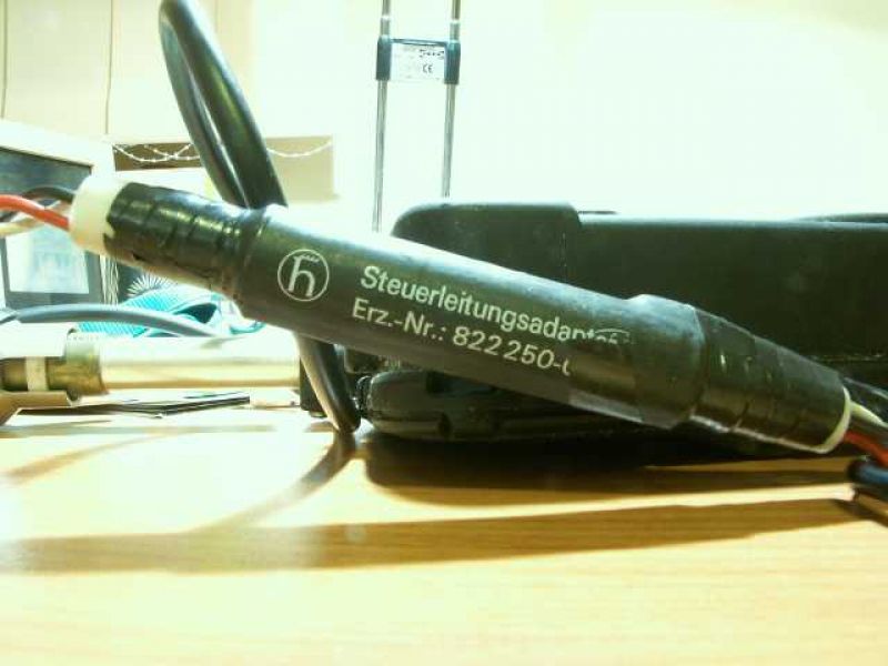

pozdrawiam <br>Dodano po 13 godzinach. 58 minutach.:<br> Noc przy necie i wszystko jasne :)
STEUERLEITUNGSADAPTER
Für Autotelefone mit Minus-
Steuerung der Automatic-Antenne
Bestell-Nr. 822 250-001
czyli dla mnie zbedne no chyba ze jakiegos tel. MB zamontuje w w201 [zlosnik]

rysunek wskazywal by na przekaznik. \Mo ze to cos pozwala wysunac/schowac antene bez wzgledu na to czy masz radio wlaczone czy nie.

A to tłumaczyłoby czemu z 3 kabli robi sie 5 --> dodatkowe 2 do włacznika wysuwania..

Für Autotelefone mit Minus-Steuerung der Automatic-Antenne - ja to rozumiem ze to jakis adapter do telefonu.
Na tym zdjeciu widac ze jest normalna wtyczka 3 kable anteny i dwa gratis... chyba do tego tel.
wiec juz wszystko jasne [zlosnikz] <br>Dodano po 5 godzinach. 28 minutach.:<br> dziala pięknie [zlosnik] . Tylko oslona na blotnik troche nie taka.... [oczko] ale znajdzie sie nową
