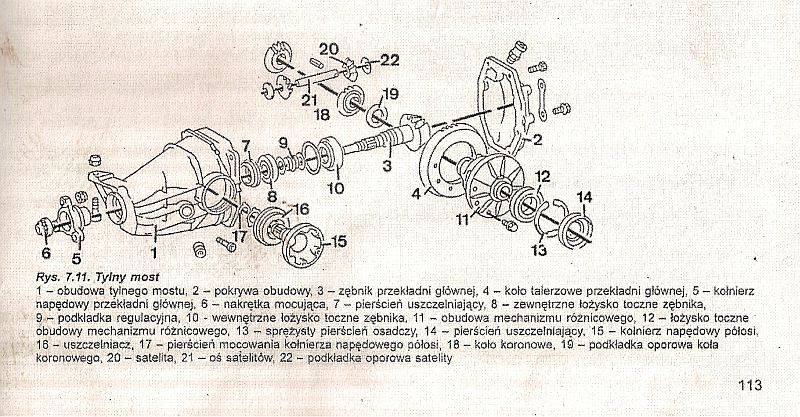

witam
mam problem z tylnym mostem zauważyłem ze wycieka mi olej przekładniowy z mostu, wiec chce wymienić simering ten z przodu, tam gdzie z mostem połączony jest wał (na rysunku jest on zaznaczony jako 7 pozycja) ale nie wiem jaki rozmiar klucza idzie na śrubę ( na rysunku pozycja 6 ) oraz jakim momentem mam ja dokręcić, mercedes to 190 D 2,5 L z 1990r
Obrazek[/img]

Co do klucza to Ci nie powiem bo nie pamiętam,
Musisz wymienić też tulejkę 9. Momentu zakręcania wałka się nie podaje bo zakręca się go dotąd aż uzyska się odpowiedni moment hamujący w łożyskach - to znaczy uzyska się właściwe ściśnięcie tych łożysk.
Najłatwiej zmierzyć przed demontowaniem i potem po zamontowaniu aby był on taki sam (bo nie wyciągamy reszty, która nie wiadomo co wnosi)
Można iść na łatwiznę i zostawić tulejkę 9 wtedy trzeba zaznaczyć położeniue nakrętki 6 (warto sprawdzić też te momenty hamujące przed i po czy aby się nie pomyliliśmy i nie skręcimy za lekko ani za mocno). Jednak takie rozwiązanie ma tą wadę, że zwykle flansza 5 jest dokręcona za słabo. A mocniej nakrętki dociągać nie wolno bo za mocno ściśniemy łożyska i one się szybko zniszczą. - To jest właśnie przyczyna większości wyjących mostów. Gdzie w dobrej wierze mechanicy bez wiedzy niszczą łożyska przy okazji wymiany simeringu na ataku.

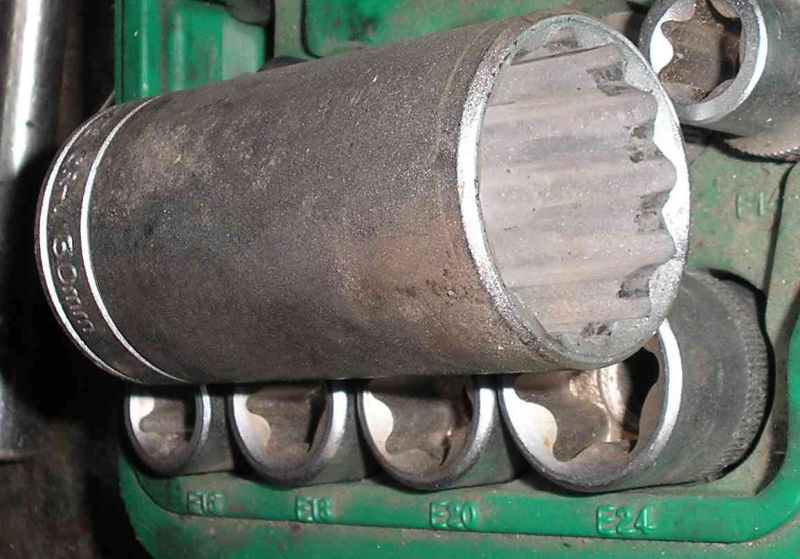

Dwunastokątna przedłużona trzydziestka
jesli to ten Chelm z rej LC to mogę pożyczyć takowy za kaucja [zlosnik] i opłata w stylu czteropaka browca [zlosnikok]

ok wiec tulejkę wyjmuję po wyciągnięciu zewnętrznego łożyska o oznaczeniu na rysunku nr 8 potem wyciągam tuleję nr 9 oczywiście wymieniam łożysko w miarę zużycia, jeszcze tylko jakim momentem skręcam śrubę nr 6

Roadrunner za przeproszeniem co Ty p...indryndy. Jak skręci za mocno to sobie spali łożsyka! Ma skręcć na tyle aby wałek atakujący tak samo ciężko chodził (ten sam moment hamujący) jak wcześniej - wg MB ok 100N*cm
Jak założy nową tuleję to będzie skręcał momentem i ponad 200Nm aby ją odpowiedni zagnieść, jak starą to nikt nie wie.
Moment Hamujący!!!

Dobrze prawisz ukaniu ja przepuscilem ze kolega pomylil jednostki. Moment powinien wynosic 50-100Ncm dla lozusk uzywanych i 120-140 dla nowych. oczywiscie ze 80Nm to bedzie zdecydowanie za duzo[zlosnik]
ukaniu pisze:
Wlasnie takim momentem jak wyzej napisalem, takie dane podaje wis. Choc pozniej mozna sie doczytac jeszcze podzialu ze wzgledu n aproducenta lozyski i momenty dochodza do 255Ncm dla lozysk fag. A dokladniej
skf 135 -155Ncm
fag 235-255 Ncm
kombinacja tych dwoch producentow (male duze lozysko) 185-205 Ncm.

Ważne aby nie pomylić momentu z jakim dokręcamy nakrętkę flanszy (czy tam jak to zwał) z momentem hamującym jaki będzie miał wałek z uwagi na ściśnięcie łożysk - on jest właśnie o wiele wiele mniejszy.
Moment z jakim zakręcamy tą nakrętkę jest nie ważny - kręcimy do tąd aż uzyskamy odpowiedni ścisk łożysk. (Podawany jest ale tylko moment minimalny z jakim możemy pozostawić tą nakrętkę dokręconą - tzn jeżeli łożyska już są włąściwie ściśnięte moment hamujący OK a nakrętka się nie odpowiednio mocno dokręciła to należy wymienić na nową tulejkę 9 - Mocniej dokręcać już nie wolno a flansza za słabo ściśnięta i będzie dzwonić)
Te sto-parę N*cm dotyczy z tego co widziałem samego gołego wałka więc jeśli nie ruszamy reszty wypadało by sprawdzić jak ciężko obraca się atak przez rozebraniem i doprowadzić do tej samej wartości po wymianie.
Jak zrobić ten pomiar za pomocą odważnika, pręta, miarki cm, i sznurka chyba wspominać nie muszę ;-)
Wymiana łożysk to tamat na osobną pogawędkę - "jak dobrać podkładki pod trybem ataku jak most wył a jak dobrać jak nie wył i zmieniamy tylko łożyska na ataku (głównie chodzi o duże)"
