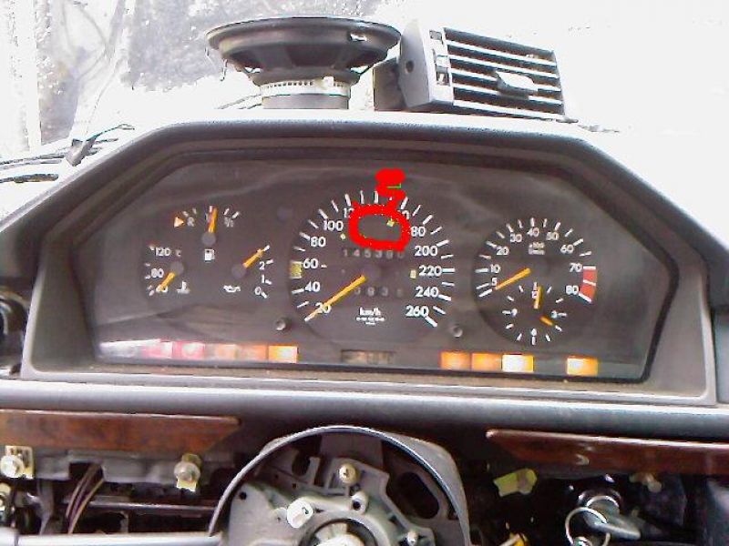

Prosze o pomoc, po zdemontowaniu z auta starego alarmu, nie moge odpalić silnika, a mianowicie pompa paliwowa wogóle nie pracuje, po przekręceniu zapłonu nic nie słychać, dodam tylko że tamten alarm miał też odcięcie zapłonu, po wciśnieciu guzika od odcięcia zapalał sie ten duzy trójkąt od ASD, teraz choć połączyłem przewody od cewki zapłonowej tak jak powinny być to ta kontrolka zapala się na ułamek sekundy, reszta kontrolek świeci normalnie, gdzie szukać przyczyny?

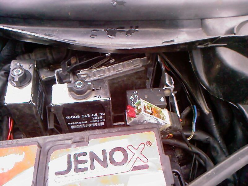

Sprawdz przekaznik pompy - do niego dochodza impulsy zaplonowe - jak ich nie ma to pompa nie zadziala (zadzialal tylko chwile po przekreceniu kluczyka)

To ten srebrny mały przekaznik koło akumulatora?
A pompa nie pracuje nawet na chwile po przekręceniu kluczyka.
Jeden przekaznik od odcięcia zapłonu znalazłem, może byc gdzieś drugi?

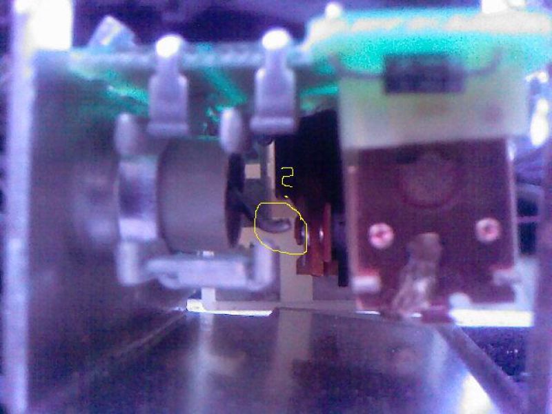

Ten przekaznik ostatnio wymontowałem z ciekawośći i był tam taki drucik nigdzie nie przylutowany:
A mozesz dokładniej opisać jak sprawdzić ten przekaznik?

mati124 coupe pisze:
Nie - czarny obok aku - ma napisana liczbe cylindrow i obroty na obudowie

Zaobserwowałem jedną rzecz, nie wiem czy z tym związana, po przekręceniu kluczyka w pozycji zapłonu, słychać podwójne pstryknięcie gdzieś z cewki zapłonowej <br>Dodano po 5 minutach.:<br> A i jeszcze po przekręceniu kluczyka to ten trójkącik od asd świeci ułamek sekundy, reszta kontrolek się pali, wczesniej jak było odcięcie zapłonu, to jak wcisnołem guzik aby odblokować odcięcie, to własnie było sygnalizowane zapaleniem się tego trójkąta

Dziwi mnie tylko jedno, dlaczego wszystko siadło po odłączeniu tego cholernego alarmu.
Ale dlaczego teraz mi nie swieci ten trójkąt:

~roadrunner mozesz dokładniej opisać gdzie jest ta złączka, dodam że jest to motor M104 <br>Dodano po 5 minutach.:<br> Dodam jeszcze pogladowe zdjęcie tej przegrody

Tak dla pewnosci - sprawdzasz w podstawce srebrnego czy czarnego przekaznika (bo nz zdjeciu widac rozebrany srebrny)
