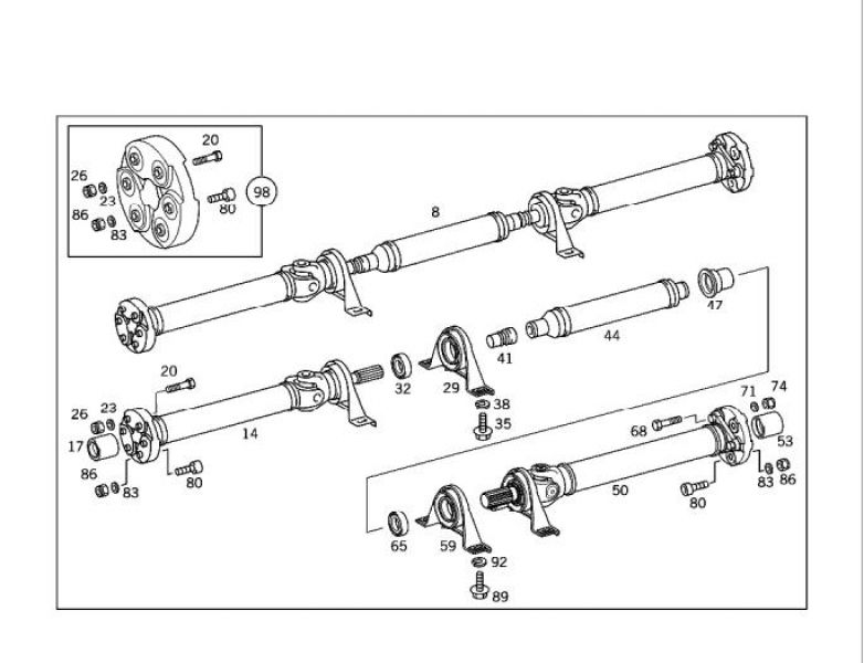

Post: pt lut 22, 2008 10:37 pm
Posty: 396
http://maraian.fotosik.pl/albumy/119161.html
http://www.fotosik.pl/pokaz_obrazek/pel ... 98f6b.html
tutaj masz od 124 ale w 210 chyba podobnie bedzie.
w tym ostatnim widac ta nakretke. moze sie na cos przyda [zlosnik]

Wczoraj patrzylem - nie ma tam zadnej nakretki, zreszta sprawdzalem w EPC... :(
