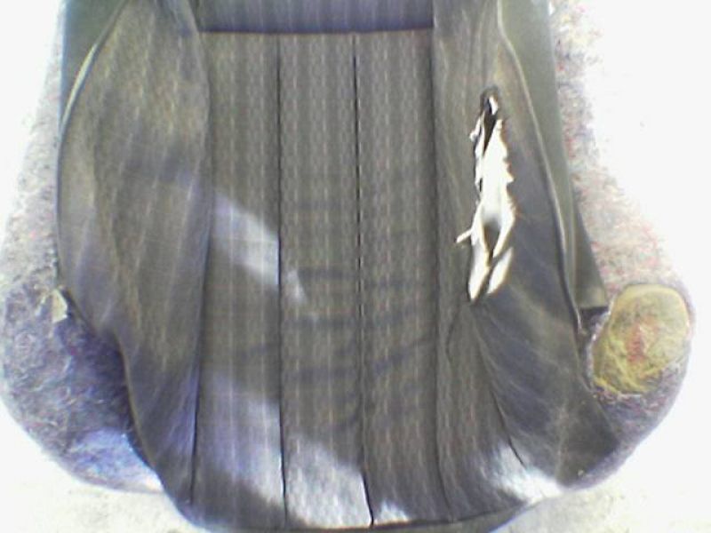

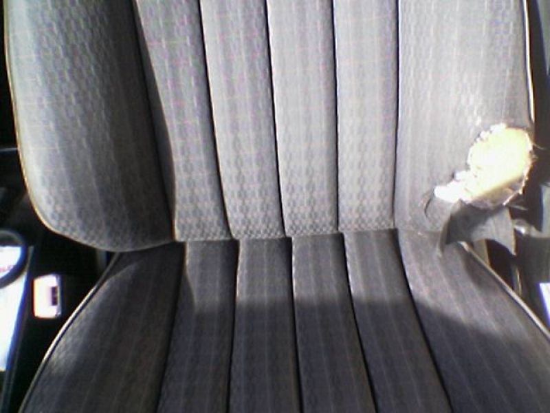

Wymiana przetartej tapicerki, koszt naprawy u tapicera 100-150zł [uhaha] , a tylko zaproponowano mi wstawienie jak to określono : "łatki ze skóry" [uhaha] - a że motto brzmi jak w opisie... ;) to.....
Fotel wyglądał tak:
Recepta - wymiana na nieprzetartą tapicerke z fotela kierowcy- marzenie 8) i to jeszcze na normalne pieniądze , więc trzeba znaleść tapicerke fotela pasażera - zawsze cała, dodatkowo lewy "listek" oparcia w stanie idealnym (nikt o niego nie ociera wsiadając).

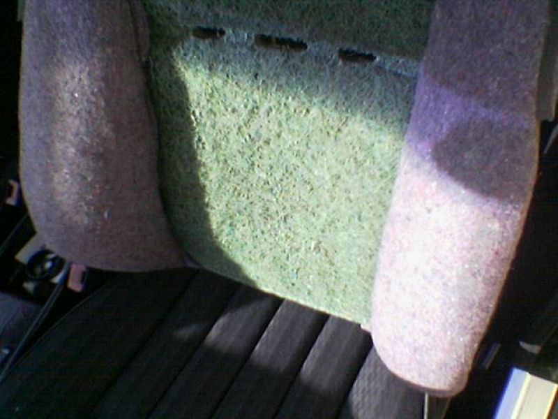

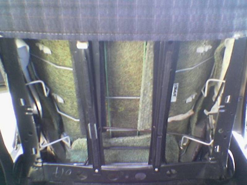

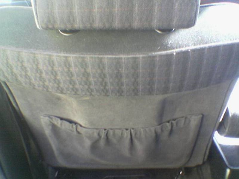

zdejmjemy plecy z fotela
Zdejmujemy przetyczki

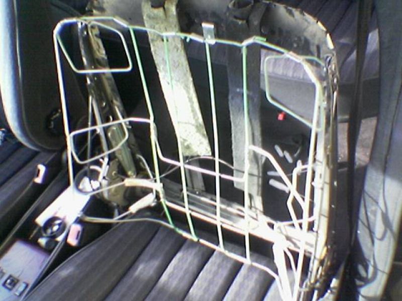

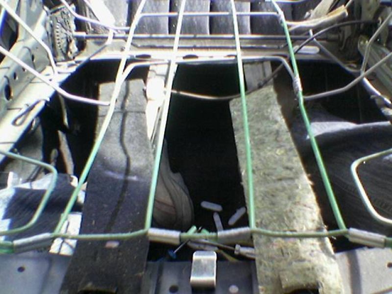

Po wyjęciu ich wszystkich, oraz środkowej czarnej zciagamy tapicerke wraz z ( w moim przypadku) przetartą matą z trawy morskiej
i otrzymujemy:
Tu już ponaginana konstrukcja dla leprzego trzymania bocznego
nie ma jak firmowe krzesełko [zlosnik]

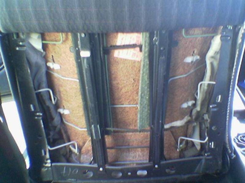

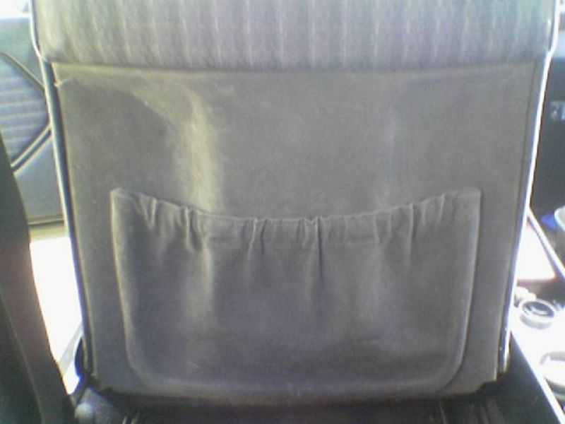

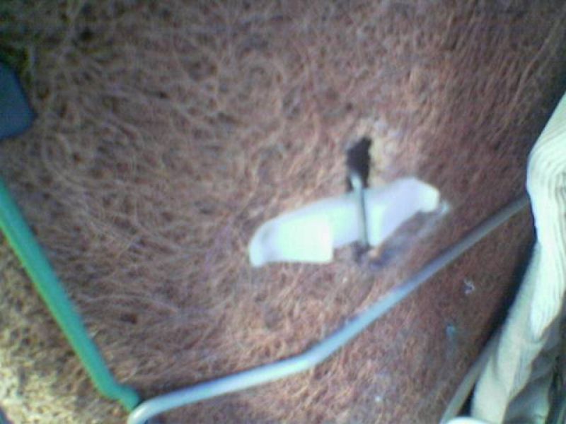

zdjęta tapicerka:

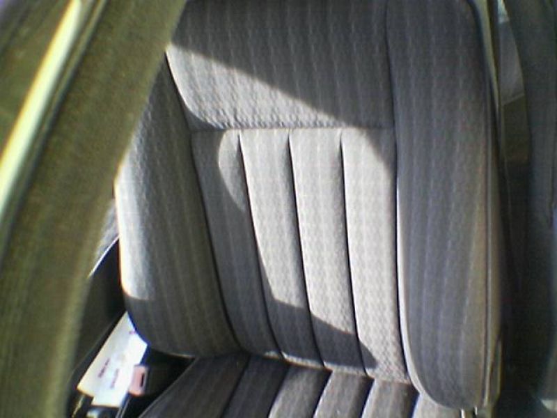

Zakładamy nową mate - jak nówka [zlosnik]
a na nią zakładamy "nowe" poszycie, i zakładamy przetyczki

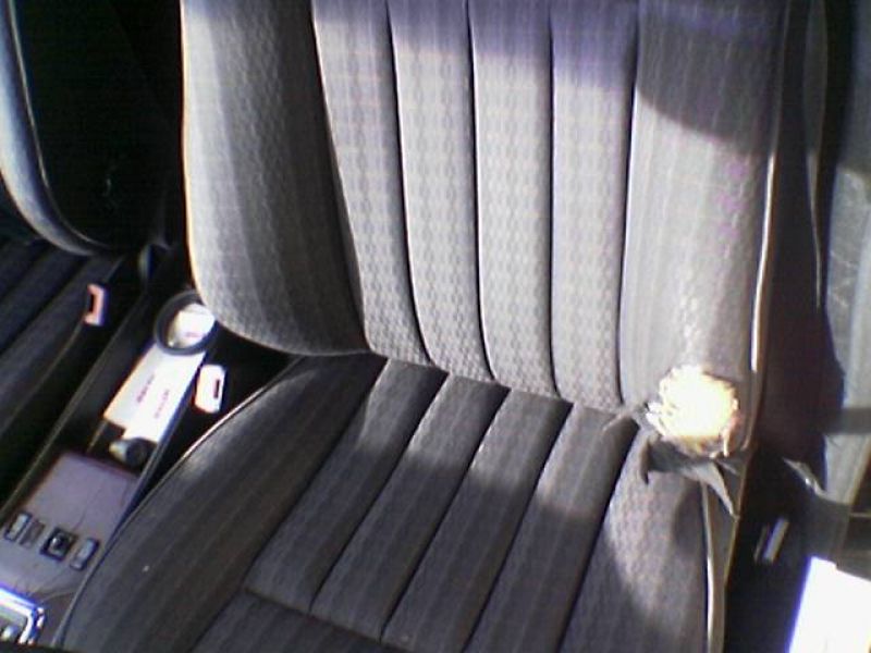

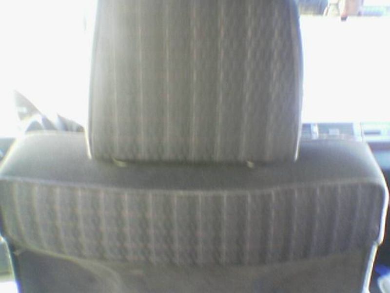

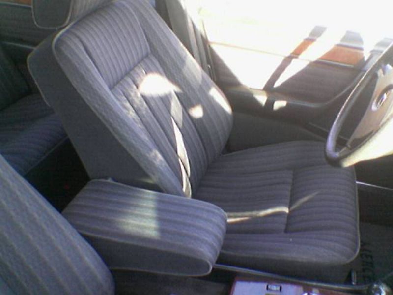

składamy fotel tak jak się go rozkładało i otrzymujemy:
składamy zagłówek + podłokiernik
efekt finalny:
Efekt jak widać [skromny2] , dodatkowo lekko przerobiłem oparcie, listki boczne trzymają wreszcie na zakrętach dość mocno, napewno lepiej niż seria.

A co z dziurą od pokrętła?

a nic ;)
z prawej trzeba wyciąć nową - chyba normalne
z lewej - po starym pokętle został otwór o średnicy 20mm, więc nie ma sensu nic z tym robić, ot poprostu wstawić plastkową zaślepke ( ok 1,5zł -nawet średnica się zgadza) , i tyle.

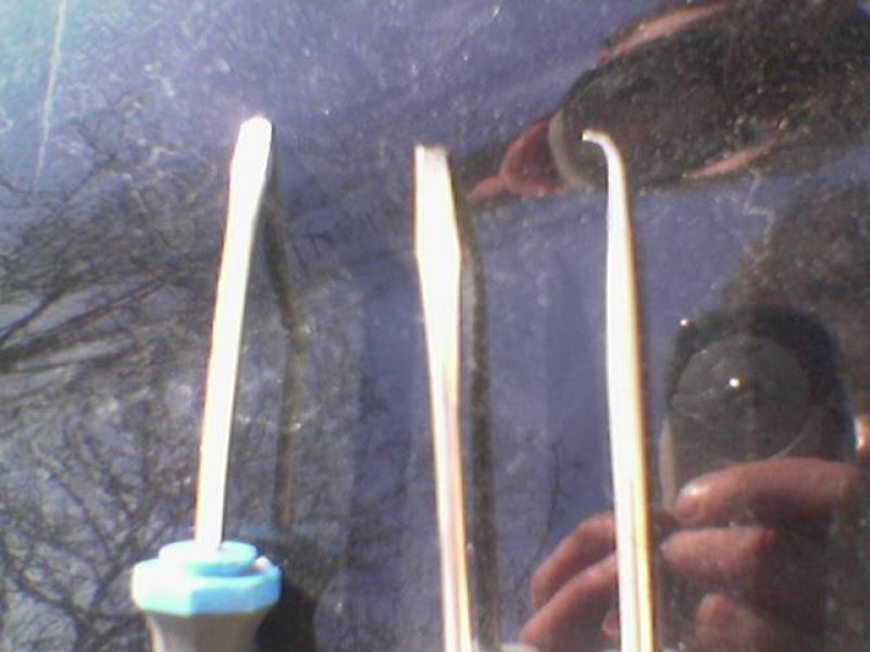

Ja do wymiany stosowałem taki przydatny zestaw do tapicerek ;)

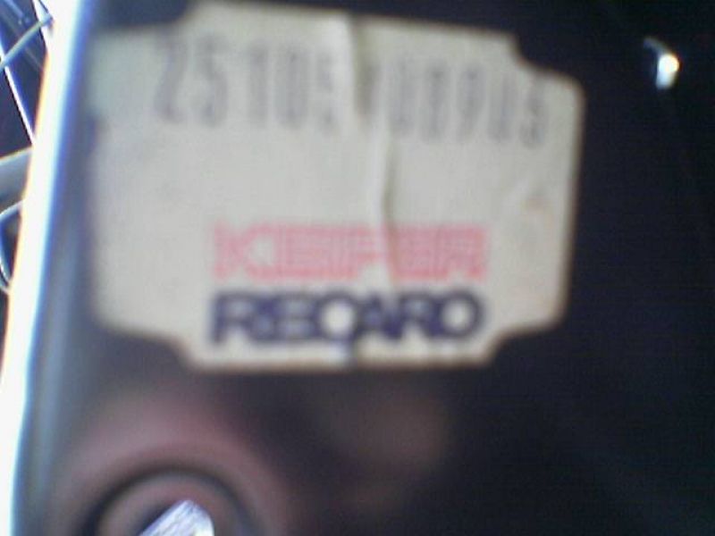

robota świetna ale fotki kiepskiej jakości... gdybym nie znał marki to bym tego recaro nie doczytał :)
