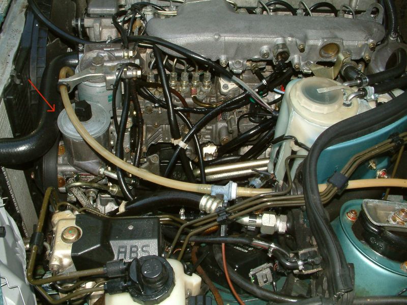

Post: pn lut 25, 2008 8:27 pm
roadrunner pisze:
Tak, zazwyczaj jest to pompa zintegrowana z pompa wspomagania. Pompa wspomagania ma wtedy 2 osobne sekcje.
Ma ktoś foto takiej, bo ja myślałem, że ASD działa z pompą NIVO a nie pompą wspomagania...
Post: pn lut 25, 2008 8:58 pm
Posty: 2215
Lokalizacja: Limerick
bary123ce pisze:
Przy dieselach jest to osobna pompa na przedniej stronie górnej części silnika napędzana od wałka rozrządu, a w benzyniakach jest to właśnie druga sekcja na wałku pompy wspomagania (są całkowicie rozdzielone hydraulicznie)
Post: pn lut 25, 2008 9:35 pm
Posty: 770
Lokalizacja: Garwolin
Gerri pisze:
bary123ce pisze:
Tym razem Gerri to nie do końca prawda [oczko]
Tak się składa, że osobna pompa występowała i w dieselach i w benzynach.
Miałem 230TE i 300D w których pompa była na przodzie silnika, miałem także 300TDT i ileś tam M111 i M104 w których pompa była zintegrowana z pompą wspomagania.
W463 500GE 93'
W126 300SE 89'
W124 E280 94' - sprzedam
W124 300CE 91' - sprzedam
W201 2,6 93'
W140 S500L 97'
W123 2,3 83'
W116 2,8 75'
W212 E250 bluetec 4 Matic 15'
http://www.mateofhu.pl
http://www.wydruk.info
Post: pn lut 25, 2008 9:37 pm
Posty: 812
bary123ce pisze:
Mówisz i masz [zlosnikz].
Obrazek.
Podwójna pompa - wspomaganie / ASD + Nivo.
Pozdrawiam.

Post: pn lut 25, 2008 10:50 pm
Posty: 879
Lokalizacja: Płock
Mirmur pisze:
Jaki to silniczek? :) 300D czy 300D Turbo?
