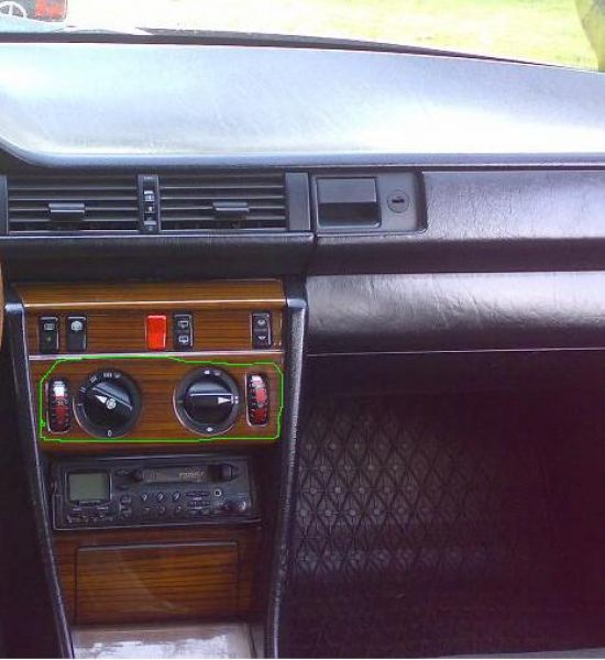

Witam.Nie działa mi podświetlenie na około tych pokręteł i tych rolek od regulacji samej temperatury,w wyszukiwarce nie znalazłem pasującego mi tematu dlatego zwracam się z prośbą o pomoc przy naprawie.
Z tych elementów to działa jedynie żaróweczka w sybmolem wiatraczka lewym pokrętle.Przyciski na górze podświetlają sie wszystkie,więc wnioskuję ze mają oddzielny światłowód.Jak zdjąć te całe drewno żeby nic nie uszkodzić,bo pewnie tam jest przyczyna ciemności?I jaka tam jest zarówka,najlepiej prosiłbym o jakiś schemat
- w201 2.5 D 1991 r.
- w201 2.0 D 1992 r.
- ex w124 300 D 1985 r.

od spodu masz 2 śrubeczki, radio może przeszkadzać w ich wykręceniu, za pokrętła trzeba dosyć mocno pociągnąć żeby zlazły, potem to już z górki bo widać co trzeba robić,te żaróweczki są 4 na każdej stacji benzynowej kupisz.

Dokładnie to masz dwie srubki od dołu, i dwie nakretki pod pokretlami, jak to sciagniesz to ladnie zejdzie, potem podwazysz cienkim srubokretem przezroczysty plastik i delikatnie go wyjmiesz, w lewym zarowka jest u gory, w prawym u dolu.
Jesli tylko pokretla od temperatury i podswietlenie dookola nie dzialaja, to w sumie dwie zarowki.

tak jak wyżej tylko:
1) Najpierw mocno łapiesz na 2 pokrętła i siągniesz do siebie, jak się wyślizguje, to kobminerki i przez kawałek skóry ciągniesz do siebie.
2) Jak zdejmiesz pokrętła, to pod nimi sa 2 płaskie nakrętki, które trzeba odkręcić też kobminerkami, lub się odkręcą rękami
4) dopiero teraz odkręcasz 2 wkręty od dołu, zaraz nad radiem
5) zdejmij ramke z radia, odchylając drewno od dołu do siebie i półkolem w góre odsłaniasz wnętrzności - tylko uważaj bo na górze drewno trzyma się na 2 uchwytach wsuniętymi pod konsole, więc pomału odchylaj do góry

W W124 nie ma juz rozwiazania ze swiatlowodami.

Tych zarowek nie kupisz na zadnej stacji i w zadnym sklepie. Sa dostepne tylko w ASO, nr czesci: A 000 825 00 94. Maja moc 0.7 W a te z "kazdej stacji" 1.2 W i sa za mocne. Ewentualnie mozna zastosowac zarowki 1.2 W ale o napieciu 24 W.

a ja cale zycie stosuje 1.2w 12v i jest miodnie :)
nic si enie topi, nic nie przepala, ladnie swieci...
w aso chcieli za jedna zaroweczke bodajze 7 zl z groszami.

Dziwne... Jakoś nie mam nigdy problemu z zakupem poza ASO żarówek 12v/0,4W
(po 1 zł za szt.)

Rzeczywiscie byl czas, ze te zarowki kosztowaly kupe forsy ale teraz zmienil sie chyba ich dostawca i cena jest normalna (ok. 1,5 zl/szt).

To moze jeszcze powiesz gdzie i jaki maja symbol? Pytalem we wszystkich Fotach, Inter-Carsach, Bronowskich, Abakach, Moto-Profilach i gdzie tylko mozna i nikt o nich nawet nie slyszal. W katalogach Osram, Narva i Philips tez ich nie ma.

Te radio ze zdjecia to nie moje,mam stary becker grand prix, jeszcze nie próbowałem śrubokrętem,ale mam nadzieje ze sie odkreci bez wyjmowania radia,bo do tego to juz chyba trzeba specjalne sciągacze mieć jak patrzyłem

Są to żarówki 12V / 0,4W lub 12V / 30mA (to jest to samo)

Te żarówki można dostać w sklepach z częściami eletronicznymi po 0,50zł/ szt [zlosnik]
