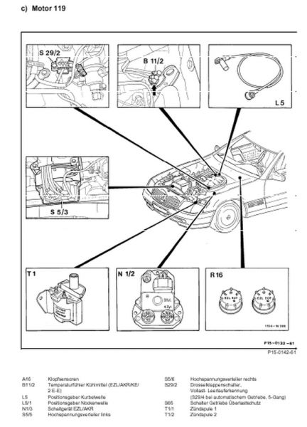

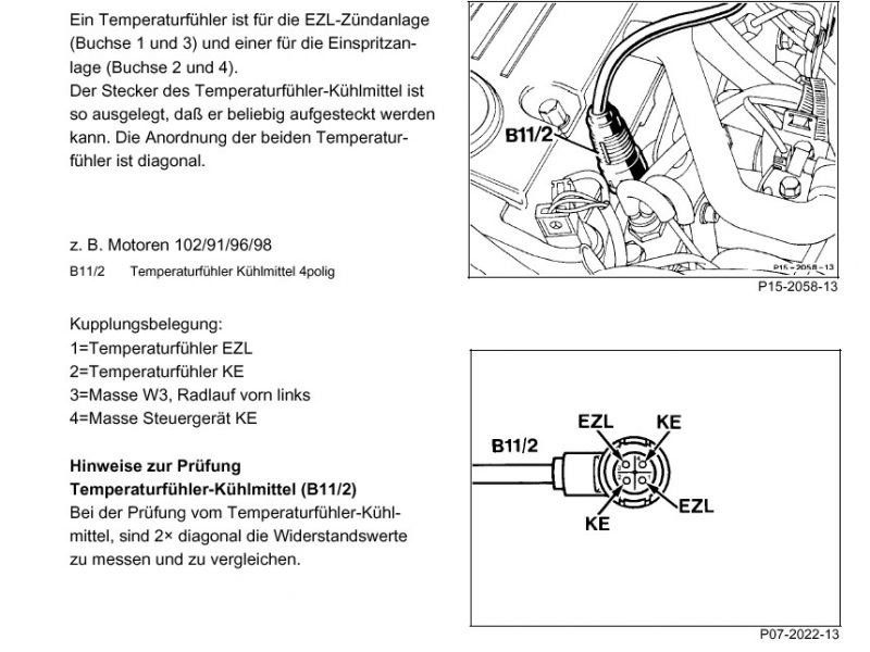

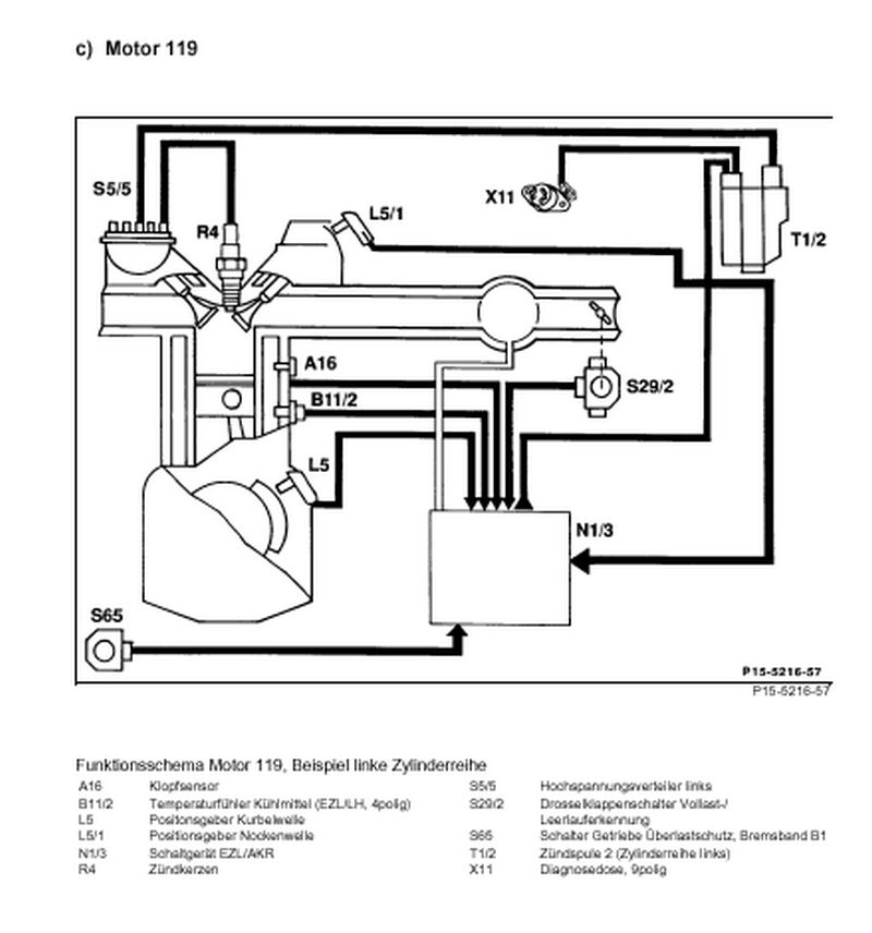

Przeglądam swojego WIS-a i na razie rozkminiłem dwa skróty :
AKR -Antiklopfregelung - czujnik spalania stukowego
EZL - Elektronische Zündanlage mit Zündlinienverstellung -Instalacja z symulacją liniową zapłonu?
http://www.w114-115.org.pl/forum/img01/ ... 08_ezl.jpg
http://www.w114-115.org.pl/forum/img01/ ... ezlakr.jpg
http://www.w114-115.org.pl/forum/img01/ ... zlakr1.jpg
może coś wygrzebię... ;)
