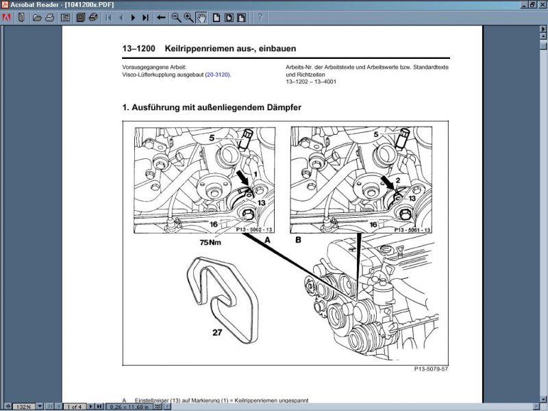

Zajrzyj TU. Tam jest cały schemat. Popatrz na śrubę nr 25, czy ją odkręciłeś. Potem jest nawet prawidłowy moment jej dokręcenia.

Faktycznie, w M104 jest na imbus. Zobacz, jak wygląda całość, może coś pomóc:
