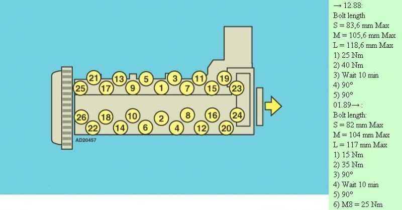

Maly problemik szperalem troche po forum i nic nie trafilem.. chodzi mi o jakis schemat kolejnosci dokrecania srob głowicy do tak jak w termacie do 3.0 nie koniecznie turbo bo w koncu kolejnosc jest taka sama..

Wielkie dzieki [zlosnikz]
