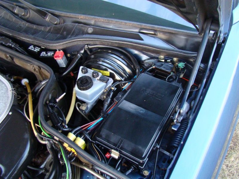

Czy na tym zdjęciu jest widoczny przekaźnik od ABS??

Jeżeli chodzi o przekaźnik - to ten srebrny w tle z czerwoną czapeczką z bezpiecznikiem służy do zasilania elektroniki pojazdu (m.in. ABS)
Wyszczególnij swoje plany, a dowiesz się może czegoś więcej. [cool]

Dzięki Gerri - czytałem w archiwum Twoje posty,ale akurat nie było zdjęcia i chciałem się upewnić który to. Moje objawy: kontrolka ABS zazwyczaj się świeci, nieraz gaśnie i ABS działa. CO jakiś czas czuje pulsowanie hamulca podczas normalnego hamowania.
Dziś na giełdzie zamieniłem ten przekaźnik na inny, ale różnił się od mojego jedną cyferką i kontrolka ABS nie zgasła. Będę próbował przelutować zimne luty jak koledzy już pisali.
