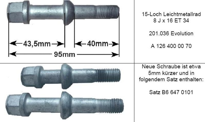

Witam, ostatnio nadziałem się na problem śrub po 32zł za sztukę do mojego Lwiątka, tym razem chciałbym uniknąć takich niespodzienek.
Do rzeczy: aktualnie mam oryginalne Baroki 14 cali, kupuję oryginalne drugoseryjne felgi 15 cali. Czy śruby będą pasowały?

voytas pisze:
Temat dotyczy felg do W126
sruby do oryginalnych 15ek do W126 z ET25 sa bardzo specyficzne z tak zwanym podwojnym lbem i kosztuja za komplet ok.350zl.sam przerabialem ten temat i udalo mi sie po dlugich poszukiwaniach dostac za ok.200zl.

voytas pisze:
Powinny pasować .
Przy tych długich śrubach , ze zdjęcia powyżej ; chodzi chyba o to ,aby był łatwiejszy dostęp do odkęcania.
