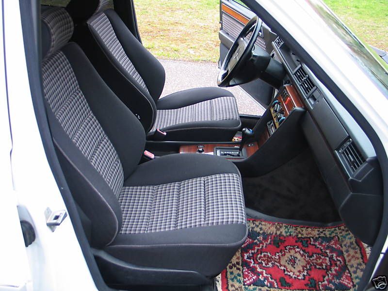

Nie sa takie same jak w "normalnych". Nie wiem czemu tapicerka Karo kojarzy sie od razu z wersja sportline, roznice widac na pierwszy rzut oka, a jak sie siadzie w takim fotelu, to juz w ogole ;) Szkoda tylko, ze nie sa nizsze od zwyklych Karo, jakby sie tez moglo na pierwszy rzut oka wydawac.. Roznica jest zbyt mala, zeby sie interesowac przeszczepem jak ktos wali glowa w prowadnice szybra, tak jak ja.
Ja z kolei nie spotkalem sie, zeby wersja sportline miala tylko niektore elementy wyposazenia z tych, ktore Koledzy wymienili powyzej. Jak sportline, to pelna geba, bez zadnych wyjatkow od reguly. Jak ktos nie chcial calej opcji wyposazenia sportline, to spokojnie mogl sobie dobrac czy to obnizone i utwardzone zawieszenie czy to sportowa skorzana kierownice, ale NIE jest to wtedy zaden sportline, jak to sie czasem czyta w ogloszeniach. Skrzyni biegow z jedynka wrzucana do tylu, galki zmiany biegow i znaczkow na listwach nie mozna bylo wg mojej wiedzy zamowic oddzielnie, ale jak ktos ma jakies ciekawe informacje na ten temat, to z checia je przyswoje ;)

Z przeszyciami wzdluznymi, to zwykle Karo, a nie sportline. Fotele ze zdjecia ktore wkleilem sa z bialego 300TDT z ebaya. Mi nic nie wiadomo o tym, zeby zamowienie pakietu sportline bylo uzaleznione od wersji silnikowej, widzialem M102 a nawet OM602 w pelnym pakiecie sportline.
I poprawiam moja poprzednia wypowiedz - skrzynie biegow z jedynka wrzucana do tylu mozna bylo zamowic oddzielnie ;)
