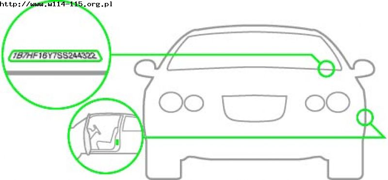

Amerykańskie wozy dla większości stanów od kilkudziesięciu już lat miały obowiązek posiadania numeru nadwozia w widocznym miejscu, tj. z reguły na desce rozdzielczej tuż przy dolnej uszczelce przedniej szyby (tak, aby był widoczny z zewnątrz przez szybę, bez otwierania samochodu).
Jakiekolwiek amerykańskie auto oglądałem (nie tylko MB) to zawsze miały też naklejkę z numerem VIN na słupku B od strony kierowcy. <br>Dodano po 2 minutach.:<br>
Znalazłem jeszcze coś takiego:

MB mialy metalowe tabliczki wklejane w slupek lewy nad deska rozdzielcza - nie bylo winu na szybie ;) no i na slupku tez byly

Ja nie napisałem, że tabliczka jest na szybie, tylko na tablicy rozdzielczej pod szybą (wewnątrz auta). Jednak tak jest umieszczona, że widać ją przez szybę.
