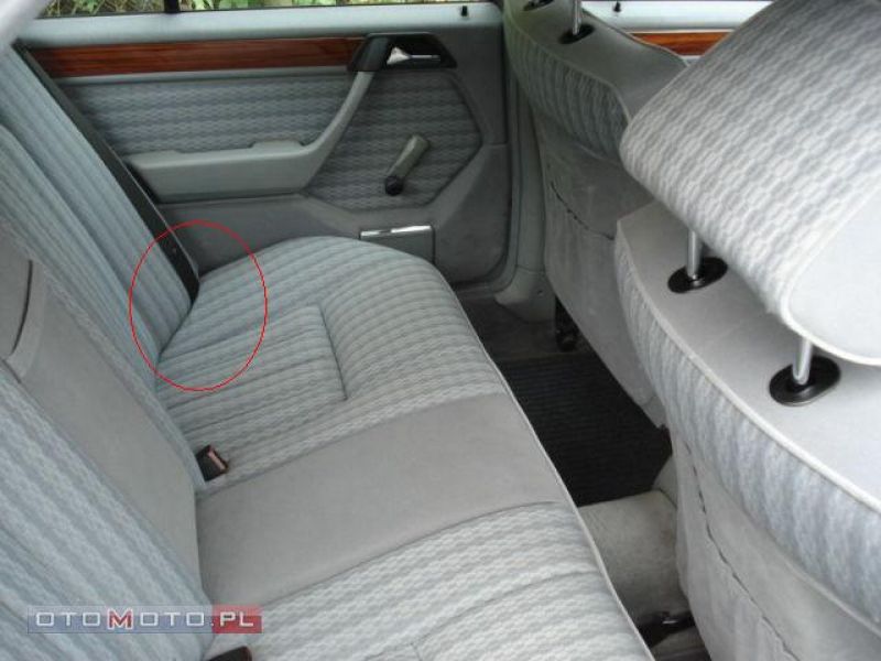

Troche dzisiaj popadało i po kilku godzinach zauważylem na tylnym siedzeniu i oparciu mokra plame w miejscu zaznaczonym na zdjeciu. Dach wygląda na suchy, tylna polka tez i nie mam pojęcia skąd tam ta woda?

a szyba tylnych drzwi była domknieta? Może uszczelka drzwi...

Szyba była domknięta, uszczelka wygląda na cala, poza tym musiałoby mocno cieknąć przez uszczelkę bo plama jest dośc duża.

Chyba wiem co boli Twoja Mercedes. Mialem dokladnie to samo w swoim i troche trwalo zanim doszedlem do tego gdzie jej leci.

ja miałem w beczkowozie tak, że jak myłem ją... to później musiałem suszyć fotel w tym samym miejscu co ty wskazałeś... u mnie była to sprawa uszczelki...

A może wina leży po stronie błotnika, widziałem kiedyś w 124 dziury właśnie pod fotelem i woda z koła leciała prosto na kanapę, tylko, żeby tak przesiąknęło to musiała być niezła ulewa i chyba niezła dziura jeżeli to akurat taki przypadek.
Pozdrawiam. <br>Dodano po 2 minutach.:<br> chyba, że to nie było podczas jazdy, to co innego :) <br>Dodano po 2 godzinach. 17 minutach.:<br> A może tak już jest od paru dni?

GEORGE P. pisze:
Blisko, blisko.
Ile ja sie naszukalem co to jest....
U mnie bylo to tak:
Po zdjeciu siedziska tylnej kanapy i oparcia zauwarzylem, ze z boku nad nadkolem jest taka sobie mata, ktora wyglada na wygluszajaca. Okazalo sie ze mata ta sie odkleila a jej jednym z zajec jest zatykanie takiego dosc duzego otworu w nadolu. Tubka butaprenu zalatwila sprawe po uprzednim odluszczeniu.

Worek pisze:
dosc duzego otworu w nadkolu.
Własnie o to samo mi chodziło, tylko, ze tam nie było jeszcze tej maty :)

Czyli żeby znaleść dziurę musze ściagnąć oparcie? Sama kanapa nie wystarczy?

To będzie mniej więcej na środku, między kanapą a oparciem, więc aby łatwiej dość trzeba będzie pewnie zdjąć wszystko, ale można spróbować najpierw sam spód.

ale w tym miejscu to tez kiedys miałem mokro jak zdrowo karcherem jechałem po aucie... widac uszczelka drzwi musiała nie trzymać
