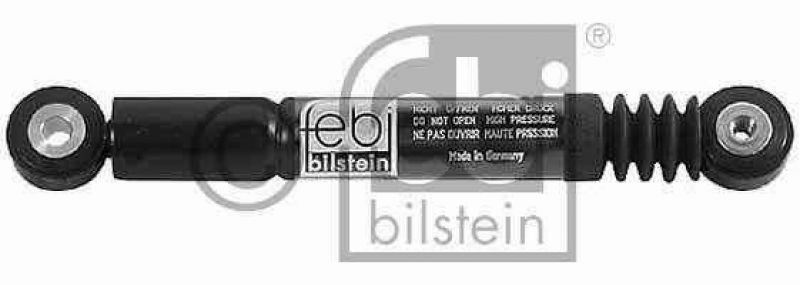

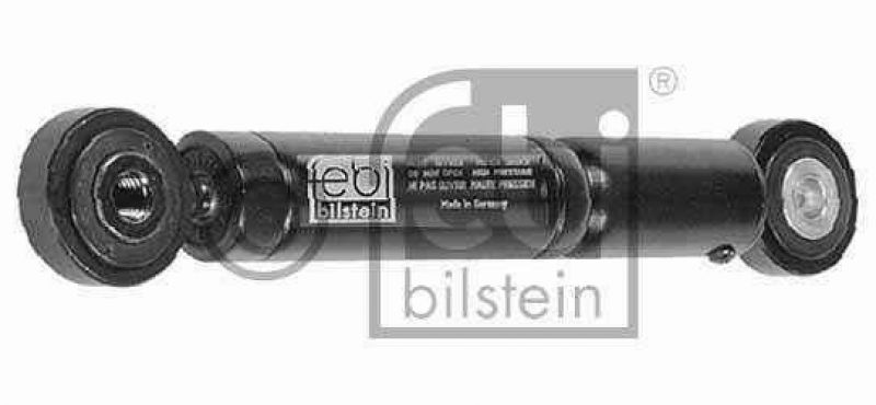

Post: czw wrz 25, 2008 1:19 pm
Posty: 2387
Lokalizacja: Stargard
odświeżę trochę temat bo jutro czeka mnie ta operacja... i kurna nie wiedzą który amortyzator dać .... jak je rozróżnić bo vin nic nie daje :(
ex 126 280se Kijek
ex 115 220d
Post: czw wrz 25, 2008 1:40 pm
Rejestracja: ndz kwie 11, 2004 7:01 pm
Posty: 810
Numer GG: 7505845
Lokalizacja: Grzebień k/Radomska (51.0302, 19.4963)
kruszyn pisze:
Moze te zdjecia Ci pomoga - ten bez gwintu zazwyczaj ma gumowy kapturek harmonijkowy, powinienes moc podejrzec jaki masz u siebie...
