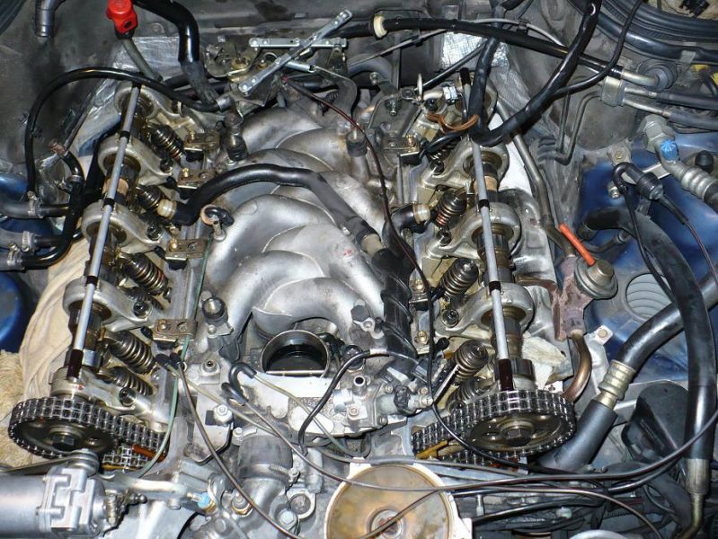

Odnośnie górnych ślizgów wygląda to tak:
http://www.w114-115.org.pl/forum/img01/ ... 94_min.jpg
Może nie widać najlepiej ale są wszystkie. Co dziwne EPC ruskie pokazuje u mnie w m116 o jeden mniej niż w m117(w moim m116 jest tak jak w m117 wg EPC). Odnośnie dolnych zobaczę jak zdejmę dekiel rozrządu ale ten prawy dolny już widziałem, że jest. Skoro nowy napinacz mocno naciąga łańcuch to mój napewno jest do wymiany.
