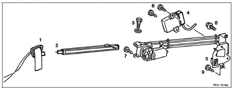

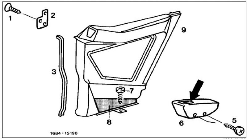

Najpierw trzeba zdjąć wewnętrzny boczek
Następnie odkręcić podajnik pasa

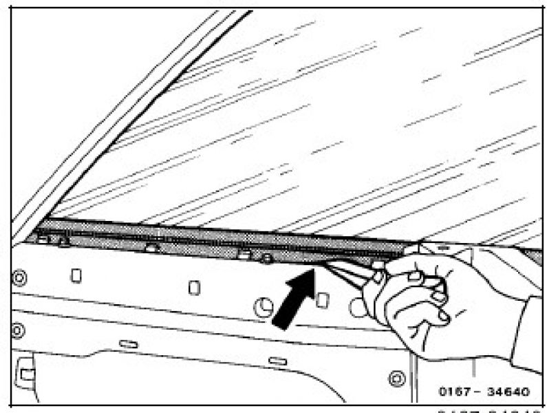

Potem zdejmujemy listwę wewnętrzną przy szybie - najlepiej przy pomocy klina
Odrywamy folię,

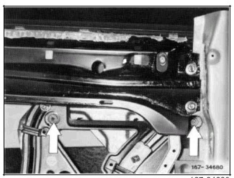

Opuszczamy szybę aż ukażą się dwie śruby, które odkręcamy (strzałki):
Wyciągamy szybę do góry...
