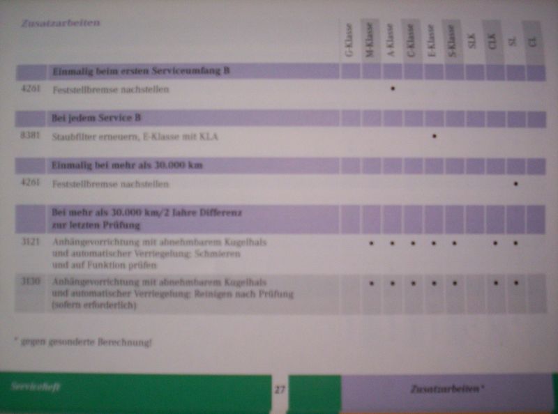

Mam ksiazke serwisowa od S210 01r., inne modele tez sa wyszczegolnione, ale aparat kiepsciutki.. Jak dasz rade przeczytac, to moge wrzucic reszte, albo poczekaj do weekendu, to zrobie zdjecie czyms lepszym, zeby sobie oczu nie psuc.
