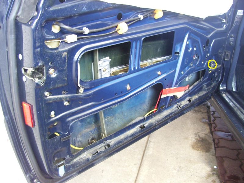

Mam problem z szybą, otóż od mojej strony(kierowcy) szyba wcale sie nie otwiera, przed chwilą rozebrałem drzwi i zauważyłem, że "coś" wisi na przewodzie, i teraz powstaje moje pytanie, co to jest to coś i do czego powinno być podłączone... dodam jeszcze, że gdy wciskam przycisk od podnoszenia szyb słychać sygnał przekaznika, więc problem tkwi raczej w środku drzwi. Proszę o pomoc, bo jestem zielony w tej sprawie.
http://www.speedyshare.com/data/3131659 ... 1043/1.JPG
http://www.speedyshare.com/data/6295849 ... 8676/3.JPG
http://www.speedyshare.com/data/5094639 ... 7332/2.JPG

Ten element raczej odpowiedzialny jest za działanie seryjnego alarmu, jest to chyba czujka od klamki.
Sprawdz czy kable w kostce na drzwiach są połączone do silniczka, oraz czy idzie tam prąd, na zdjęciu zaznaczyłem ci tą kostke, spróbuj podać też na te dwa kable prąd, jeśli szyba sie nie poruszy to masz walnięty silnik, z reguły w qp padają te zębatki (półksiężyce od podnośnika szyby), wymieniałem je w swych obydwu qp.

mati124 coupew tym tkwi sęk, że kupiłem autko bez silniczka do szyby od kierowcy... i teraz wiem w czym problem, potrzebuje takiego silniczka, może macie na zbyciu ?? i powiedzcie mi czy silniczek od sedana będzie pasował ??

luki1988 pisze:
Jest to faktycznie wyłącznik uruchamiający fabryczny alarm EDW.
Powinien być zamontowany na wkładce drzwi i reagować na ruchy kluczyka.
