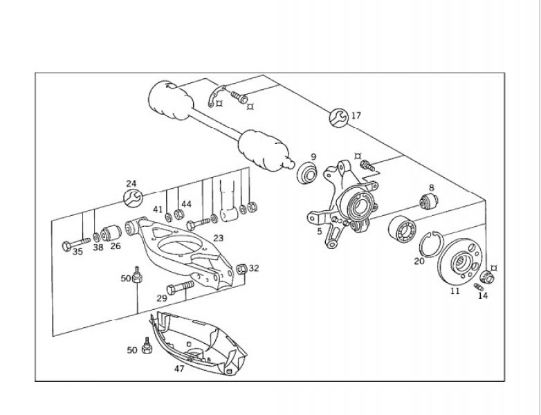

No właśnie. Wyjąłem półoś i chce wymienic łożysko. Ma ktoś może jakieś podpowiedzi, instrukcje, zdjęcia rysunki lub cokolwiek jak to zrobić? Ponoć trzeba zdjać kawałek wahaczai poodkręcać drążki. Czy łożysko tam jest dokręcane tak jak w w123?

Na samochodzie raczej tego łożyska nie wymienisz. Trzeba wymontować element nr.5. Musisz odkręcić zacisk, tarczę hamulcową, półoś, linkę ręcznego, wszystkie wahacze i drążki. Największym problemem może być pozbycie się starego łożyska. Najczęściej potrzebna jest prasa. Przy wybijaniu młotem możesz zniekształcić piastę. Montaż w odwrotnej kolejności i dużo przyjemniejszy.

łozysko wprasowane w zwrotnicę 5, zabezpieczone z wierzchu pierścieniem segera 20. Potem wprasowana piastka 11.
Wyciąganie - wyciskasz piastkę, zdejmujesz seger, wyciskasz łożysko.
Można to zrobić an samochodzie ale trzeba mieć dedykowane ściągacze.

Dodam, ze wewnetrzna bieznia lozyska jest dzielona i jedna jej czesc zostaje na flanszy piasty (11) - cholernie ciezko to sciagnac (w drastycznym wypadku szlifierka katowa).

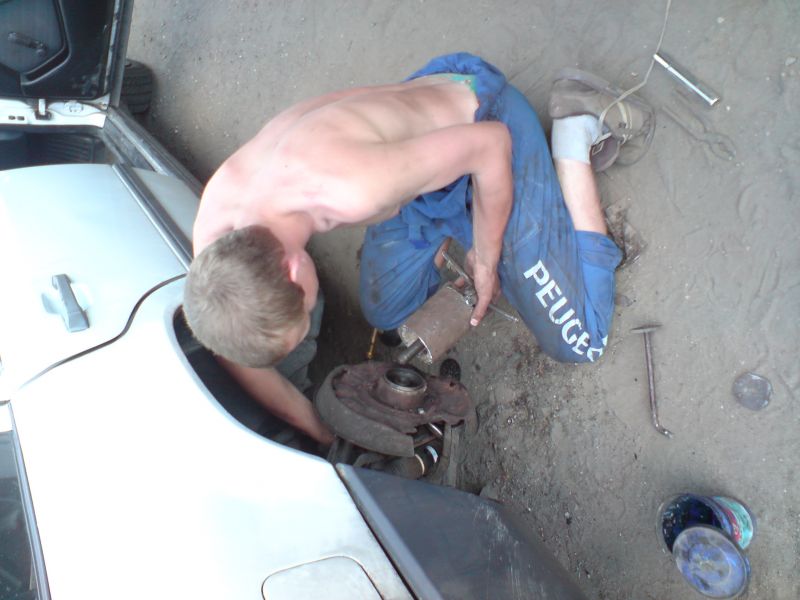

No. Tak więc po operacji. Tzn łożysko wyjęte. Dorobiłem sobie ściągacze. Okazało sie że piastka/flansza jest do wymiany.. Łożysko sie zapiekło i flansza kręciła sie w wewnętrzym pierścieniu łożyska.. Totalna masakra. Zdjęcia wieczorem. A i przy okazji. Ma ktoś flansze i tarcz kotwiczną do kombi 124? :D I jakie łożyska polecacie?

A tak z grubsza zdjęcie jak wygląda ściągacz własnej roboty :) Spisał sie znakomicie!
