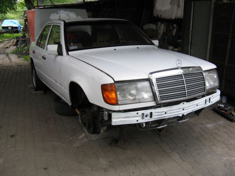

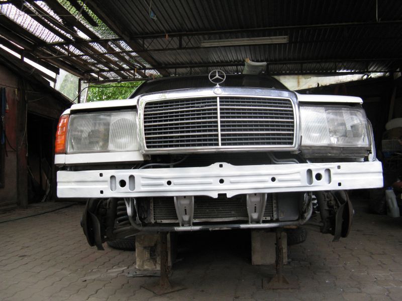

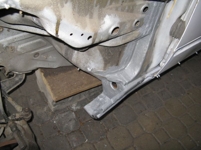

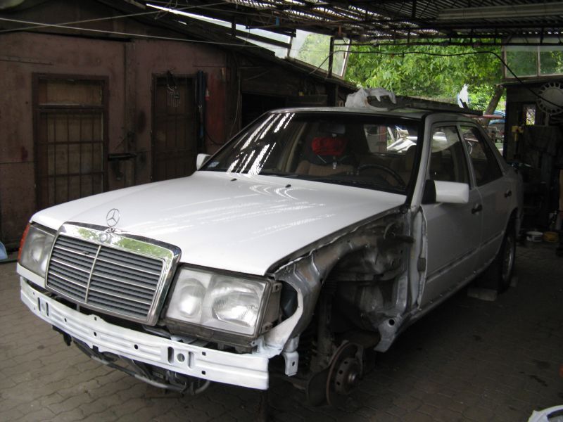

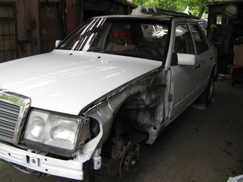

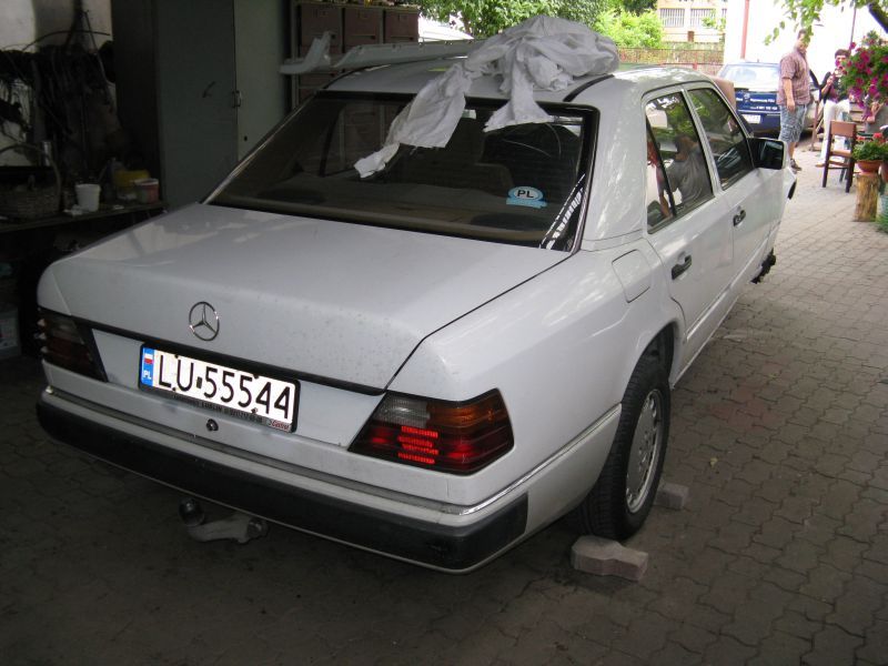

Wakacje, to czas wypoczynku i relaksu, a wiadomo, ze najlepiej wypoczywa sie przy dlubaniu przy wlasnym aucie, wiec i ja zdecydowalem sie na takie spedzanie wolnego czasu. Ostatnia zima spedzona pod chmurka zrobila swoje i trzeba bylo poczynic pewne kroki, zeby przyszly wlasciciel mojego W124 byl zadowolony ;) Wiekszosc prac, to kosmetyka, ale w przypadku przednich odcinkow progow nie bylo juz tak rozowo, a jako ze nie wystepuja reparaturki, w ruch poszedl mlotek, migomat i kawalki blachy z maski mitasubiszu zgrabnie wyprofilowane przez wujka. Jeszcze pare dni przy blaszce, zamontowanie zderzaka i listwy progowej od kol. gorexa i bez zadnych gieldowych sztuczek, ze spokojnym sumieniem bede mogl go oddac w inne rece ;)
Przy okazji wyszla najprawdopodobniej przyczyna skrzypienia/trzeszczenia, ktore opisywalem w innym watku. Przy zakladaniu nowej szyby ozdobna listwa z lewej strony nie byla odpowiednio zalozona i blotnik doslownie wgryzl sie w owa listwe. Ale nowa sprezyna i amortyzatorem drgan ukladu kierowniczego bedzie sie juz kto inny cieszyl ;)
Pare fotek z placu boju, prawa strona jeszcze nie gotowa ;) :
Pozdrawiam i radze zagladac od czasu do czasu pod przednie plastikowe nadkola ;)

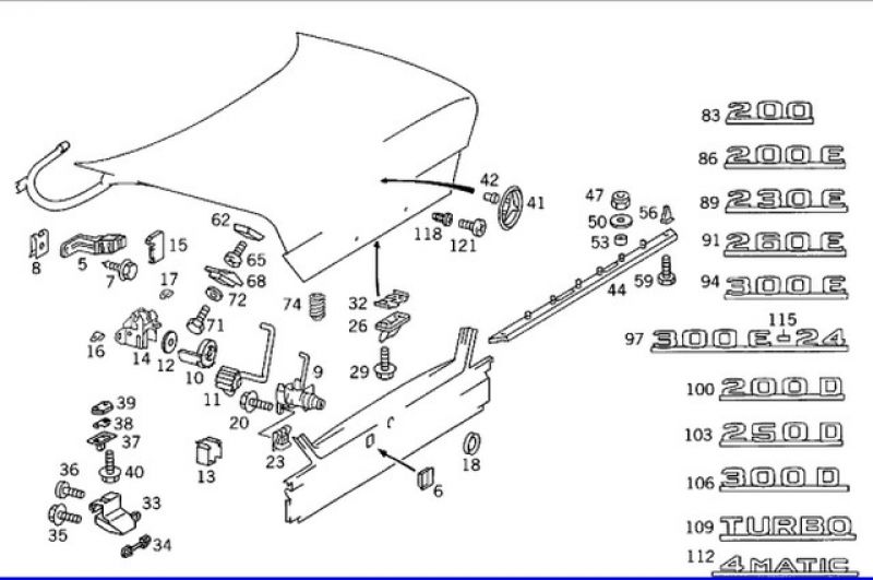

Pierwsza prosba dla osob troche bardziej kumatych w EPC ode mnie. Nie moge znalezc w EPC spinek mocujacych dolna listewke klapy bagaznika, ta pod numerem rejestracyjnym, ba, nie moge nawet znalezc samej listewki ;) Jakby mogl ktos pomoc w tym temacie, to bede wdzieczny, jedna spinka wystrzelila w kosmos, a nie za bardzo mi sie widzi klejenie tej listewki do klapy.

Jeśli chodzi o element 56 z rysunku to ma on numer: A124 988 00 25
Na pewno chodzi o listewkę pod tabl. rejestracyjną? (w EPC innej nie znalazłem)
No wlasnie ja tez nie znalazlem, a zdjalem ja, bo wyskoczyly pod nia dwa purchelki. Nic to, podjade do ASO i jak nic nie wykombinuja, to z jakiejs uzywanej listewki sobie wyjme. Ale dzieki za checi ;)
