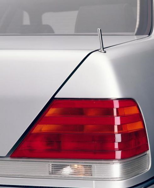

Pompka ma kilka wyjść. Jest prawdopodobne, że wężyk z foteli został przykładowo zamieniony z wężykiem wysuwającym tylne antenki na błotnikach służące jako pomoc przy cofaniu. Od tego zacznij.

łoł że co ? jakie antenki ? Jak to działa ? Macie jakieś zdjęcie ? :)

W starszych modelach W140 , cofając wysuwają się dwie antenki do góry by kierującemu pojazdem było łatwiej manewrować .
Taki archaiczny parktronic :)

No właśnie... nie pomyślałem ;)
Ciekawa sprawa bo dwa bolce się wysuwają, ale trop jest
myślę właściwy.
A tu dla Vesa [zlosnikz]
