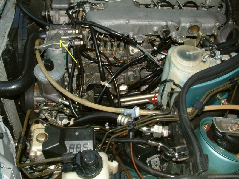

Mam MB124 2,5 diesel. Jak mam wymienić filter paliwa (od góry widzę jakieś śróby)..? Czy ktoś ma może jakąś fotorelację z tych czynności...?
Co ile przejechanych kilometrów wymienia się ten filter paliwa w dieslu???

Wymiana filtra paliwa to prosta czynność. Odkręcasz śrubę (żółta strzałka), wyciągasz stary filtr i w odwrotnej kolejności montujesz nowy. Przed zamontowaniem nowego zalej go do pełna czystym paliwem i zwilż gumową uszczelkę na jego obwodzie. Dokręcasz z czuciem i gotowe. Wymiana w zależności od rocznych przebiegów auta. Ja na średnią rocznych przebiegów 50.000 km wymieniam filtr dwa razy w roku - przed zimą i na wiosnę. Jeśli auto jeździ na OO filtr praktycznie zawsze jest czysty. Jeżeli auto robi mniejsze przebiegi to profilaktycznie powinno się wymienić filtr przed zimą. Warto też zainstalować filtr wstępny, który wyłapuje sporo grubszych brudów z paliwa (czerwona strzałka).
