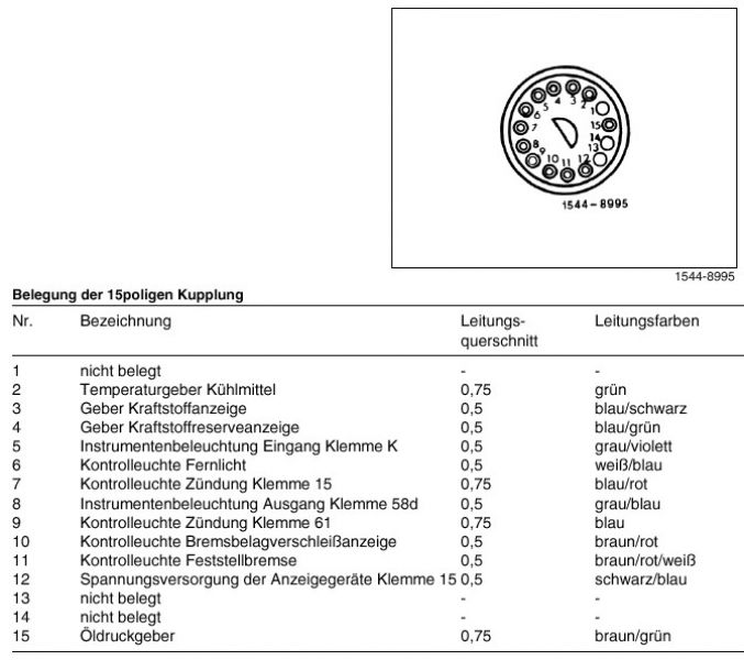

Skoro bespieczniki ok to może brak masy?
Najlepiej wyciągnąć licznik, chwycić za miernik i posprawdzać przy kostkach czy są napięcia na odpowiednich pinach, masa itp.
Warto też sprawdzić stan połączeń w samym liczniku (ścieżki)
Zamieszczone opisy złącz dotyczą W126 do roku '85
