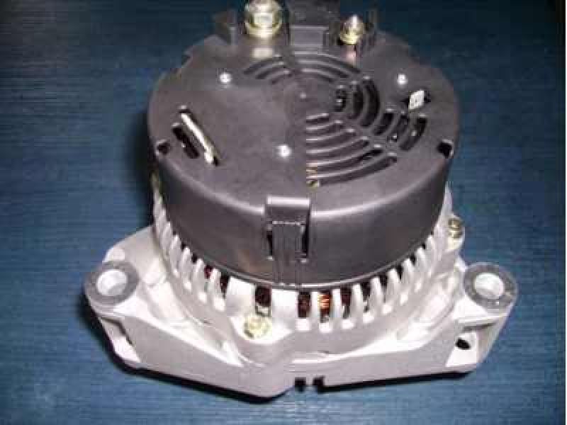

Właśnie wymieniam w swoim qp alternator, poprzednio był zamontowany alternator z kostką, a teraz mam z oczkami, nie wiem do końca jak go podłączyć, idą tam dwa kable jeden gruby, drugi cienki, a w nowym alternatorze są trzy podłączenia, jedna śruba na klucz 13, druga na 8, a trzecie podłączenie jest na wsuwke, jak to podłączyć aby nic nie popsuć?
Dla jasności tak wygląda ten nowy alternator:
Pozdrawiam Mati.

Duża śruba do grubego kabla, mała śruba do cienkiego :-)
Konektor pewnie idzie do obrotomierza w diesel'u.

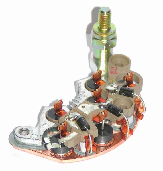

Np. walnieta dioda w prostowniku (o duzym pradzie uplywu).

Mozna wymienic caly prostownik (zwykle jest niezrobieralny - nie wiem jak jest w mercedesie).
Przyklad z opla;
http://www.w114-115.org.pl/forum/img01/ ... 130578.jpg

Dioda da się wylutować i wlutować "nową" przeważnie z innego alternatora tylko wszystkie numery na alternatorach muszą się zgadzać. Mechanicy robiący w elektryce załatwią to bez problemu. Podjedź zapytać się gdzieś. czy mają i za ile.
